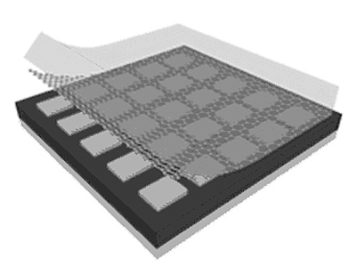

是一种厚度小于波长的人工层状材料,它的金属结构表面阵列对光学有着奇异响应,但这种奇异的响应一旦设计好了,其性质就不发生变化。
最大的好处就在于它的光学响应可通过施加电压进行很好的调制,只要往里面填一点电子,它的光学响应、对光的反射率,就会发生巨大变化。

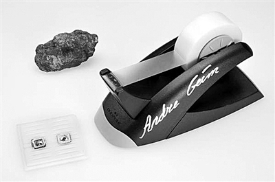

将薄片的两面粘在一种特殊的胶带上,撕开胶带,就能把石墨片一分为二。“撕”出石墨烯的方法让英国的两位科学家在2010年获得了诺贝尔奖。

超表面是一种对光学有着奇异响应的金属结构表面阵列,但这种奇异的响应是动不了的,一旦设计好了,其性质就不发生变化。
“于是我们就想到用石墨烯把它调得能够实现动态变化,便与远波团队一起合作。两个课题经过三年的攻坚终于取得了这项成果。”周磊说。
不仅能够动态调控,石墨烯与超表面耦合在一起的反射体系,还具有超薄、极小的特点。用传统液晶及其他半导体材料制成的相位调制体系的厚度,如果以光的波长为单位来衡量,通常需是波长的很多倍,而石墨烯超表面的厚度则只有十分之一个波长。不仅超薄,在光斑横向的尺度上,这种新材料也能做到极小。

许多项研究向我们展示了石墨烯的惊人特征,果壳网署名魏郎尔的文章称,但这些美妙的特性对样品质量要求非常高。要想获得电学和机械性能都最佳的石墨烯样品,需要最费时费力费钱的手段:机械剥离法。
2004年,英国曼彻斯特大学的两位科学家安德烈•盖姆和康斯坦丁•诺沃肖洛夫从高定向热解石墨中剥离出石墨片,然后将薄片的两面粘在一种特殊的胶带上,撕开胶带,就能把石墨片一分为二。他们不断地这样操作,于是薄片越来越薄,最后,他们得到了仅由一层碳原子构成的薄片,这就是石墨烯。两人也因此获得2010年度诺贝尔物理学奖。
看起来虽然所需的设备和技术含量看起来都很低,但问题是这样做的成功率更低,要论产业化,这手段毫无用途。哪怕你掌握了全世界的石墨矿,一天又能剥下来几片?

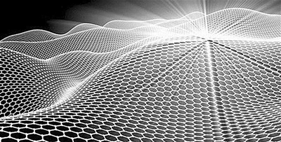

当然现在我们有了很多其他方法,能增加产量、降低成本。例如,我们有液相剥离法:把石墨或者类似的含碳材料放进表面张力超高的液体里,然后超声轰炸把石墨烯雪花炸下来。我们有化学气相沉积法:让含碳的气体在铜表面上冷凝,形成的石墨烯薄层再剥下来。我们还有直接生长法,在两层硅中间直接设法长出一层石墨烯来。还有化学氧化还原法,靠氧原子的插入把石墨片层分离,如此等等。方法有很多,也各自有各自的适用范围,但麻烦的是这些办法生产的石墨烯产品质量又掉下去了。
这些办法为什么做不出高质量的石墨烯?举个例子。虽然一片石墨烯的中央部分是完美的六元环,但在边缘部分往往会被打乱,成为五元或七元环。这看起来没啥大不了的,但是化学气相沉积法产生的“一片”石墨烯并不真的是完整的、从一点上生长出来的一片。它其实是多个点同时生长产生的“多晶”,而没有办法能保证这多个点长出来的小片都能完整对齐。于是,这些畸形环不但分布在边缘,还存在于每“一片”这样做出来的石墨烯内部,成为结构弱点、容易断裂。更糟糕的是,石墨烯的这种断裂点不像多晶金属那样会自我愈合,而很可能要一直延伸下去。结果是整个石墨烯的强度要减半。
