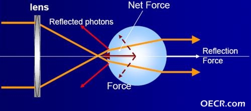

以一束聚焦光束为例。图中光聚焦后,焦点后有一个透明的小球,折射率大于周围环境的折射率,因此圆锥形光束通过小球后,会向内产生偏折。我们刚才提到过,光的作用力也是有反作用力的,小球使得光产生了向内侧的偏折,光自然会对小球产生反向的作用力,而反作用的方向如下图中虚线所示。图中所示的仅仅是一个剖面而已,实际空间中的虚线是一个立体的圆锥,合起来的力会把小球推向光束的焦点位置。
因此我们可以得到一个结论:聚焦光束会对焦点附近的物体施加力的作用,就像用镊子把物体夹紧一样,光镊效应会使物体被锁在焦点处,实现隔空移物的操作。
以上只是一个非常粗糙的最简形式的力学分析,让大家明白这个直觉上有些难以理解的结论其实恰恰是符合日常的力学规律的。实际上光镊效应所需要的是一束高斯分布的强光束提供梯度力,日常光束难以满足需求。而激光的出现让这个问题得到了解决,使得光镊技术正式成为了一项实用化的微操控技术。

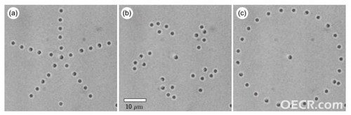

例如,2002年美国科学家利用光镊技术对一系列微米量级的小颗粒进行了移动操作。科学家们将这些直径为0.99微米的硅胶小球进行了多种形状的排布,都轻松实现了设计的外观。只见小伙伴们一会儿排成直线,一会儿排成圆形,好不快活。

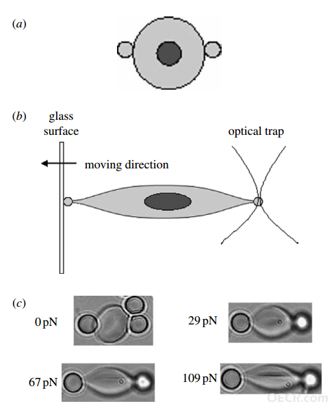

截图来自文献《Optical tweezers for single cells》)
科学家将细胞两侧分别粘上一粒石英微珠,直径4.9微米。其中左侧的石英珠被固定到玻璃上,相对另一侧的石英珠利用光镊控制住,然后两侧开始向外拉扯……图a是初始形态的示意图,圆滚滚的球形。图b就是拉扯后的示意图,都成了梭子了……图c中是实验中显微镜拍摄的照片,从0pN增大到29pN,再增大到67pN,最后到达109pN。看完这幅图,不禁想求细胞内心的阴影面积。
从刚才的实例也可以看出,目前光镊能够提供的力度还是非常小的。数学上1pN=10^-12N,高中时候我们学过,两个鸡蛋的重量约为1N,因此1pN差不多就是把两个鸡蛋平均分成一万亿份,取出其中一份的重量。 再想想你有多少个鸡蛋重呢?

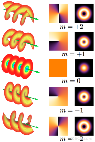

这是个很简单但很可行的方法。因为科学家发现,的确有一种光束是旋转的,叫做“轨道角动量(Orbital Angular Momentum, OAM)光束”。 轨道角动量是光子角动量的一种,携带轨道角动量的光束相位是螺旋形的:
轨道角动量的取值学名叫做“拓扑荷值”,可以是任意的整数,这一点在光通信领域是个巨大的优势。实际上目前最为前沿的量子通信领域中,就利用到了包括轨道角动量纠缠在内的多种光子纠缠。
还是回到正题。轨道角动量光束的拓扑荷值越大,意味着光束旋转的越快。将这种光束聚焦后,在实现光镊效应的同时,还会使物体产生旋转的扭矩,就像有一个扳手在扳动物体一样。不过与光镊类似,光学扳手能够提供的力也是pN量级的,要想指望一束光把人给翻个跟头,还是只能在电影和小说中呢。
