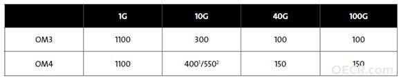

  表2提供了OM3-和OM4-规定的以太网和光纤通道的距离。以太网每个距离假设1.5dB总连接器损耗除了OM440/100G的情况,光纤通道假设1.0dB总连接器的损耗。OM3和OM4完全有能力支持现有的和新兴数据传输速率,因此物理层预期会有15-20年的使用寿命。
  850nm以太网传输距离(米)
  1.10G标准建议的传输距离
  2.指导长度
