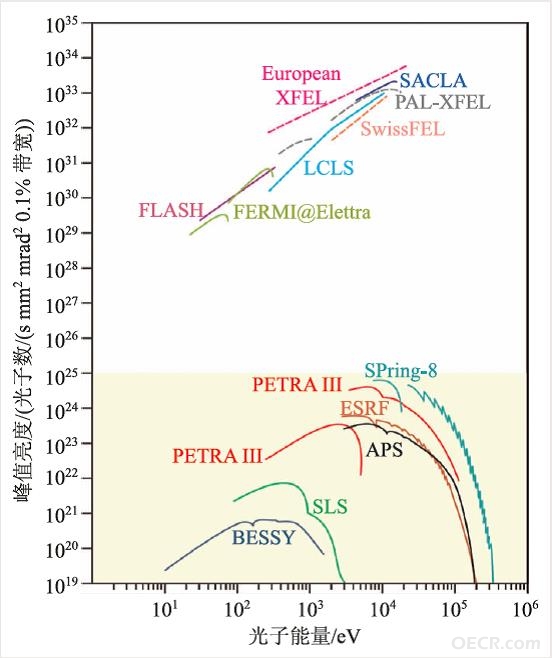

  在SASE-FEL 中,辐射光强在波荡器中呈指数增益。当达到饱和时,每个电子平均可以发射出103—104个X射线光子。考虑到一个电子束团中一般有109—1010个电子,这就意味着每个SASE 输出脉冲中大概有1012—1014个光子。图1 给出了国际上一些主要的XFEL 和第三代同步辐射光源亮度的比较。

  图1 国际上一些主要XFEL(上方的无阴影部分)与第三代同步辐射光源(下方的有阴影部分)的峰值亮度比较。XFEL的峰值亮度比第三代同步辐射光源高10 个量级左右(其中实线为已出光的光源,虚线为正在设计和建造中的光源)
