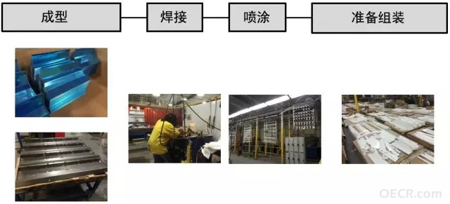

  传统灯具生产步骤主要为成型、喷涂和组装。生产工艺如下:

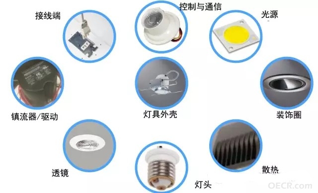

  传统灯具的一般构造为

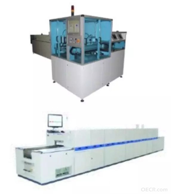

  采用厚膜集成制造LED灯具,能直接把电路打印在灯具上,同时能把LED芯片和电子元件直接安装在灯具上。采用该技术,能缩小90%的体积,节省60%的能源和20%以上的物料消耗。该技术也让灯具生产和设计更加自由灵活,用户可以根据需求添加3D光学装置、发射器、探测器等。
