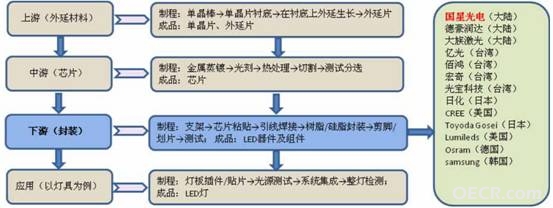

  1、LED照明行业竞争将更加激烈,尤其是在LED封装领域
  在某些方面,LED照明和计算机CPU类似,一个复杂的成品都是由不同的制造商,承包商和供应商设计的部件组装而成。两者都是由半导体工艺驱动,正如摩尔定律多年来预测CPU和内存性能的增长一样,LED性能和发光效率的提升也是靠晶体管密度和制造工艺的不断提升来推动的。
  【备注】摩尔定律是由英特尔(Intel)创始人之一戈登?摩尔(GordonMoore)提出来的。其内容为:当价格不变时,集成电路上可容纳的元器件的数目,约每隔18—24个月便会增加一倍,性能也将提升一倍。换言之,每一美元所能买到的电脑性能,将每隔18—24个月翻一倍以上。这一定律揭示了信息技术进步的速度。
  LED封装市场就如同CPU,需要不断提高生产工艺以提升性能。但计算机行业中CPU由英特尔集团垄断,而LED行业中则是有几个具有竞争力的领先品牌和一些地方供应商所割据,因此市场竞争将更加激烈。在这一细分市场的价格竞争则意味着LED封装价格将继续下降,而性能不断提高。

  与LED驱动器和散热设计相比,LED封装要求较高的人力和资本投入。不但要建设厂房,还需要投入大量资金采购封装设备。此外还需要高昂的运营成本和人力储备。加上竞争激烈导致利润微薄。
