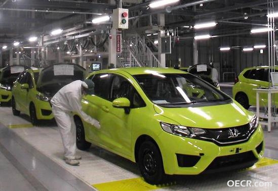

另外该系统还可使低产量汽车生产模式更容易盈利,这样本田就能够生产更多独特的新款车型。本田的声誉部分来自于能生产具有一流设计的车辆的能力。S660和NXS都是本田的得意之作。
目前琦玉县寄居町的本田工厂已安装该系统,用于生产本田的主力两厢车型飞度(Fit)和Vezel多功能用车。本田计划将该系统推广到其他工厂,也包括位于北美地区的工厂。
