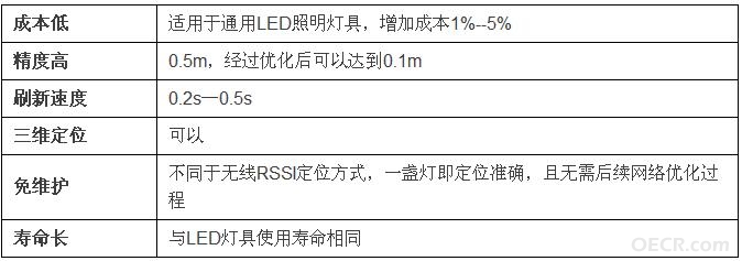

  据了解,目前,在没有完全量产的情况下,根据不同灯具,华策光的U-beacon只比传统的灯具增加1%~5%的成本。如果量产,价格会更低。新的技术如果不能做到足够的低成本和通用性,实际上这个技术负载在LED上面是没有太大价值的。但是目前来看,这项技术是值得推广的。
