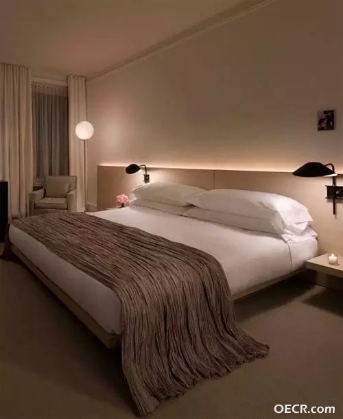

  采用了间接照明方式的低色温光源可以带来柔和的光线,有助于放松身心。

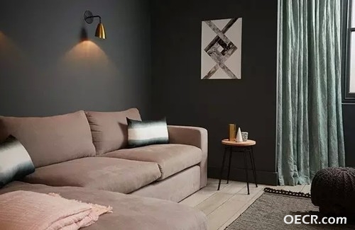

  墙漆壁纸、门套脚线、地板瓷砖、壁挂油画、拼色地毯、高饱和度的抱枕靠垫、柜架上的玩偶和纪念品,这些构成居室空间局部视觉重心的物品和材质,对于光源的色温、色彩还原能力、灯具的聚光能力、光斑的大小的要求不尽相同。
  不同的光源和灯具选择,展现出的色彩效果几乎是完全不同的。

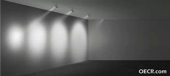

  灯具的形状选择会影响到光源的照射范围,不同的安装角度和方向,有不同的通电效果,从而影响到投射在墙地顶面的光影区域分布,有兴趣的朋友可以稍微研究一下配光曲线。

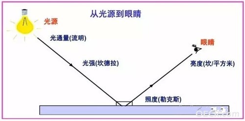

  上图指出了光源流明数、某工作平面照度测试值、目视亮度三者之间的关系,贴出来便于大家理解一些基础概念。

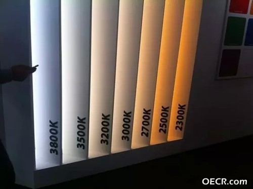

  以上两张图除了左右对应关系相反以外,做一个相互对比就能对不同的色温效果有一个基本的认识。

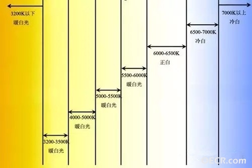

  上图是中低色温光源经过反射后的显示效果,区段划分较为详细。

  合理地运用漫反射表面,采用间接照明的方式,可以减少眩光影响,尽可能地避免室内光污染。
