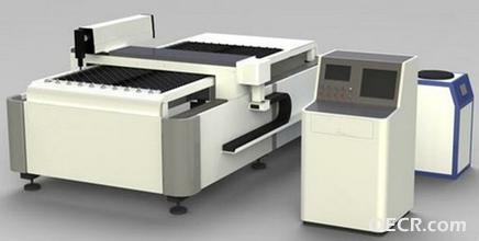

  在金属切割领域,激光数控切割机无疑是最为精密的加工方式之一,在大多数企业及操作人员眼里,激光切割的类型可能并无太大区别,但作为专业激光加工来看,针对不同金属材料特性,激光数控切割机的加工方式也会有所不同。以下就目前市面上几类主要的金属激光数控切割机加工方式分类予以说明。
