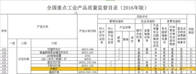

  近日,质检总局发布《全国重点工业产品质量监督目录(2016年版)》,其中照明类产品的监督目录如下:
(点击上图可放大)
  本《目录》主要通过三个方面对重点工业产品进行风险评价:
  (1)影响依法履职的管理性指标;
  (2)影响公共安全的社会性指标;
  (3)影响人身健康安全的消费性指标。
  根据上述风险评价指标,对每类产品进行综合风险分析,按照风险高低划分为Ⅰ、Ⅱ、Ⅲ级:
  Ⅰ级风险产品指与消费者密切相关,国内市场流通量大,产品质量安全问题案例较多,涉及特定消费人群的产品;
  Ⅱ级风险产品指国内市场流通量大,产品质量安全问题案例中等,监督抽查合格率较低的产品;
  Ⅲ级风险产品指国内市场流通量较小,或仅限于特定环境使用,产品质量安全问题案例较低的产品。
  护眼灯在灯具中是唯一的I级风险等级
