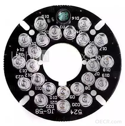

  红外线LED的技术应用已有发展一段时间,其波长大约落在700~1200nm,但近年来才开始转移到大功率红外线的应用,主要市场应用于安防或监控领域,近来Windows10开始支持虹膜辨识功能后,也带动相关应用发展。
  目前安防市场的主流产品多半落在850~940nm,红外波长若是越长,对人体眼睛越看不见,因此目前短波红外线产品分别导入如夜视监视、生物辨识等部分,以避免对人眼造成困扰,由于不同波长适合的产品领域也不同,主要看产品设计者如何应用。
  根据市场估计,2014年红外线LED应用于安全监控的市场规模9400万美元,2015年将可上看1200万美元,预计到了2017年将可增长至3000万~4000万美元,因此未来几年安防市场将是成长性很高的领域,只要搭上摄影机都需要夜视功能,近年来大陆市场发展尤其积极。
  以全球大厂海康威视为例,2013年合并营收约16亿美元,2014年提升至27亿美元,2015年营收可上看40亿美元,几乎每年以50%的幅度成长,反映出安防市场的需求很高。
  红外线过去已有应用在虹膜辨识,但随着因特网、物联网蓬勃发展,大家对辨识安全的风险也格外重视,尤其是虹膜辨识比起指纹辨识更为安全,虹膜辨识设计约有200多个侦测点要判读,指纹辨识的侦测仅约40~50个点,因此虹膜辨识的模仿比率非常低。
  此外,2015年微软Windows10系统支持后,近期陆续有相机模块厂或品牌业者跃跃欲试,特别使用波长以810nm为主,估计NB厂导入设计的脚步可能较快,主要是NB应用对于产品厚度容忍度较高,但预计未来无论是平板或手机都有可能导入。
  由于红外线LED制造需要使用四元晶粒机台设备,目前产业竞争者较少,台LED晶粒厂厂以晶电、光鋐为主,大陆市场以三安光电为少数具备生产能力的公司。不同于LED照明需要采用二次光学的套件以达到产品需要的光型,红外线应用的安控产品则倾向于直接以LED组件做出光型,要如何以大功率产品做出小角度仍具有困难,近期虽然陆续有其他LED厂商想切入,但仍有一定技术瓶颈存在。
