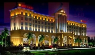

  但是,LED洗墙灯一般用于户外景观亮化,LED硬灯条一般用于室内比较多!两者各有所长,两者差异化的地方是非常多的。例如包含了用途和性能还有材料,还有外观结构等。

  LED洗墙灯照射的灯光比硬灯条的灯光高,面积要宽。LED硬灯条用在珠宝专柜灯这些地方会比较适合,如果用在外墙上就不是很适合,如果要用于外墙就用在那些照射高度在1米以内的效果应当还可以。要照高射程的话还是用墙灯还做比较好。

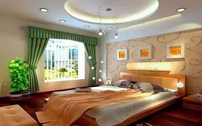

  LED洗墙灯是由大功率LED做成,要求防水等级都要在IP65以上是最佳的。 LED硬灯条是采用小功率光源制作而成,主要用贴片5050灯珠等做的。一般不防水的,主要应用在暗槽,可以有多种颜色。

  LED洗墙灯一般用于户外景观亮化,投射距离可达2-50米。硬灯条多用于室内。
  综述
  LED洗墙灯主要的应用场所有:绿化景观照明、广告牌照等专门设施照明;酒吧、舞厅等娱乐场所气氛照明等。
  LED硬灯条一般用于室内装饰比较多,如装饰暗槽、天花板四周装饰灯、珠宝专柜灯这些地方。如果应用在外墙上是可以的,但照射高度在1米以内。
