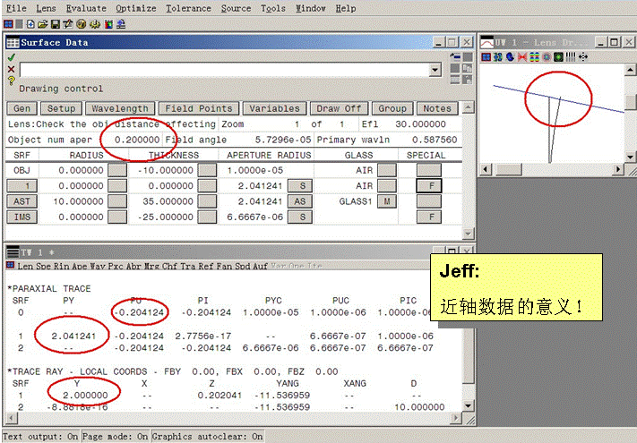

为回复读不懂的站友补充一个说明图片。
可以通过OSLO的pxt和tra指令仔细对照进轴数据的意义。
