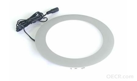

  LED平板灯如何选购:
  LED照明作为新一代照明因其具有绿色环保,节能省电,使用寿命长的特性受到了广泛的关注。LED照明也更多的出现在我们的日常生活中。一般家庭能够消费的LED灯都是由各大照明制造商销售的灯泡型LED灯,随着行业的不断发展,越来越多的公司参与到了LED照明行业中,LED照明将逐渐取代传统的灯具.

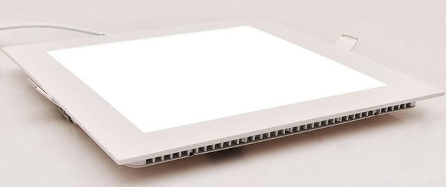

  LED平板灯本身具有超薄,超薄、超亮而且超节能长寿命安全可靠,绿色环保,平板灯逐渐受到广大消费者的喜爱和推崇成为装饰照明首选产品,目前市场上的平板灯各式各样,价格不尽相同,鉴于目前平板灯市场价格厮杀的恶性竞争,大批不合格产品上市,已经违背了LED节能、长寿命、环保等真正的价值,违背了将LED技术应用到集成吊顶领域的意义,并严重影响了集成吊顶LED平板灯的健康发展,作为LED平板灯的生产厂家有这个责任向大家介绍和说明如何选择LED平板灯或鉴别LED平板灯的好坏:
  首先看整体“灯饰的功率因数”:功率因数低,说明使用的驱动电源、电路设计不好,都会大大降低灯饰的使用寿命!功率因数低,使用再好灯珠的灯饰寿命也不会长。功率因素高低,用“功率因数表”就可以检测出来!一般出口LED平板灯功率因数要求达到0.85以上。功率因数低于0.5,应该说不合格产品或拉圾产品,不但寿命短,而且实际消耗电量比标称要高出一倍左右,也就是说,与普通节能灯比,根本就不节电!所以,这就是为什么LED平板灯需要配备高品质、高效率的驱动电源的原因!没有“功率因数表”用来检测LED灯饰功率因数的消费者,还有一个办法是用“电流表”来检测二个标称功率相同的类似产品,电流越大且电流谐波越大,说明实际消耗电量就大,也就越不节电!同时,电流不稳定,对灯珠寿命和整体灯饰的寿命不利!
  其次看“灯饰散热条件--材料、结构”:LED灯饰散热也是非常重要的,同样功率因数的灯饰和同品质的灯珠,如果散热条件不好,灯珠在高温下工作,光衰会很大,灯饰寿命会减少。目前,采用的散热材料主要有铜、铝、PC,铜的导热比铝好,铝的导热又比PC好,现在散热器材料一般用铝最多,最好的为插片铝,车铝(铝型材、挤铝)次之,最差的是铸铝,插片铝散热效果最好!还要看看“灯珠品质”:灯珠品质决定于芯片品质和封装技术。

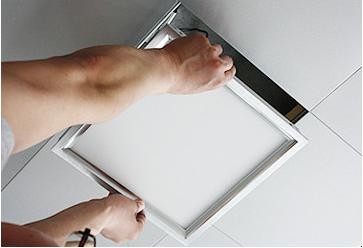

 LED平板灯安装方法:
  1、产品的安装必须是持证的专业电工。
  2、从包装箱里拿出时要检查产品的完整性。
  3、产品与易燃材料要保证至少0.2m距离,要保证被安装的天顶有2厘米高的间隙,灯具不能全部安装在天顶的里面,或有热源的墙边,要注意低压与高压电连线分开走线。
  4、灯具上的连线可以从钻孔中通过和灯具后面的连线可以用电线夹固定,要确保固定牢固。
  5、要确保灯具的电源线有足够的长度,不要受到张力或切向力。安装灯具的连线时避免过大的拉力,不要使连线打结。输出连线要注意区分,不要和其它灯具混淆。
  6、安装好后,将灯具低压插头与开关电源低压插头进行连接。
  7、将灯具的开关电源尾巴连线市电进行连接,通常棕色(黑色)线为火线,蓝色线为零线。
  8、非专业人员不得进行拆卸,维修,我司有权对私自拆卸,维修的产品给予更换或保修服务。
