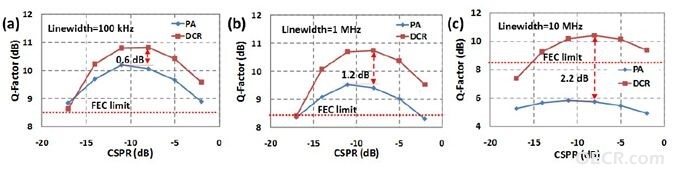

  提出的这种基于马赫-曾德调制器(MZM)的有效的DMT信号调制结构不同于传统的调制方式,我们提出的方式对信号的强度和相位都进行调制。因此,通过调节MZM的偏置电压,光载频的功率可以大大的降低。在接收端,利用相干检测和数字载频再生的方法来恢复DMT信号,而不需要载波频率和相位估计。首先通过数值防止验证了方案的可行性,如图1所示,我们的方案的Q-参数代价比传统的DCR小0.6dB以上,激光器线宽,方案的优势越大。因此,该方案能够提高激光器线宽容忍度并降低载频功率。
  图1不同线宽激光器的Q-参数—CSPR曲线

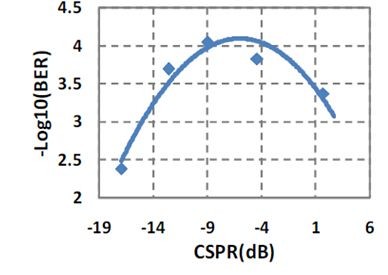

  最后,我们实验测试了124Gb/s 偏振复用DMT信号经过100km单模光纤传输后的性能,实验结果如图2所示。实验结果与仿真结果一致,验证了方案可以有效提高线宽容忍度。
  图2实测误码率—CSPR曲线
