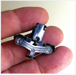

  以塑料焊接作为例子,在一些对精度要求很高的应用中,例如微流体装置,使用光纤激光器将比其他激光源能获得更多优势。有时候光斑的能量分布会有影响。例如,在一个复杂的医疗设备中,要将一个透明的聚合物焊接到一个黑色的聚合物上,将40W、M2=3的激光束设为CW模式(图1)。“它让我能按照所需要的那样来控制光斑尺寸、能量分布和场深度。” Okay Industries公司(康涅狄格州新不列颠)激光技术总监Joe Lovotti评论说。
用40W HS-H激光器对胰岛素注射器进行塑料焊接。

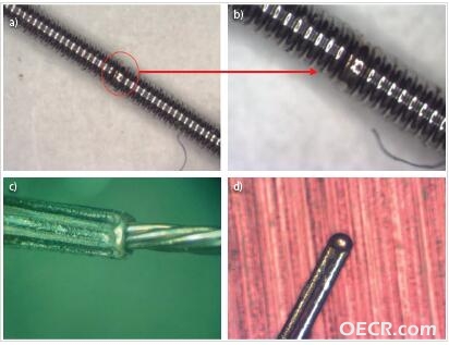

  在金属焊接方面,医疗器械行业中的微连接应用越来越普遍,这即使是对于最出色的应用工程师来说也是一种挑战。细金属丝的连接正是这样一个例子,CW光纤激光器在这个领域得到了广泛应用。然而,随着金属丝变得越来越细,与热输入相关的问题也更加棘手。在焊接50μm直径的成卷焊丝时,用20W、M2 <1.6的激光来实现集中的聚焦将带来很好的效果。挑战在于,通过在较高的重复频率下操作激光器来压制脉冲的峰值功率,创造更多具有<0.1mJ的脉冲和频率大于250kHz的准连续波调制(QCW),这归根结底就是创造出短的脉冲串。
  有些应用需要将一个外覆层或编织层连接到一根金属丝上(图2)。我们发现在这种情况下,能量分布较广的脉冲能实现两个部件之间更好的润湿性。在此示例中,使用的40W、M2=3的激光器具有较大的光斑和稍高的脉冲能量(大于1.25mJ),能帮助桥接间隙。
用250 kHz、20W EP-Z激光器焊接直径50μm的金属丝 (a和b),用20W EP-Z激光器焊接热电偶 (c),
用40WHS-H激光器焊接编织层和金属丝(d)。
  另一方面,使用20W、M2 <1.3的单模激光器能实现极高的精度。一个例子是焊接直径12μm的细异种金属丝,并成功地将它们焊接形成了热电偶。在这种应用中要想实现预期的效果,跳汰选和视觉系统与激光器同样重要。

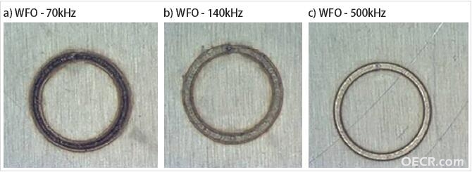

  在这种较高的频率下,脉冲对材料的作用从烧蚀转而更接近熔化。效果很显著,在下面的示例中可以看到使用70W激光器在不锈钢薄板上堆焊直径6mm的环。在70kHz下使用250ns、1mJ的脉冲,其结果极其粗糙并且高度氧化。保持所有的参数不变,只是提高脉冲频率,可以看出明显的改善。通过将频率加倍至140 kHz,脉冲能量减半至0.5mJ,可以看到粗糙程度和氧化情况得到极大的改善,而通过将频率提高至500kHz并降低脉冲能量至0.15mJ以下,可以获得光亮的焊缝,甚至不需要保护气体。通过使用这种技术,有可能实现250μm的搭接焊缝(图4)。
不同频率下的250ns脉冲实现的板上堆焊。
  通过使用摇动(wobbling)技术来扩大焊缝并改善焊缝熔深(影响焊接速度)可以进一步改进焊缝形状。

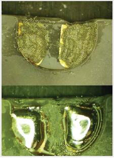

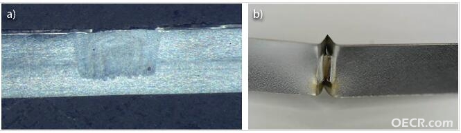

  在一个不锈钢与不锈钢之间的焊缝上进行了试验,在完整的0.5mm搭接焊缝中的两个1mm焊缝的剪切强度超过了224磅。在一项对5mm长、1mm宽的直线焊缝进行的180 度剥离试验中,零部件在241磅时产生屈服(图5)。
70W EP-Z激光器产生的不锈钢焊缝(a)及其剥离试验(b)显微图像。

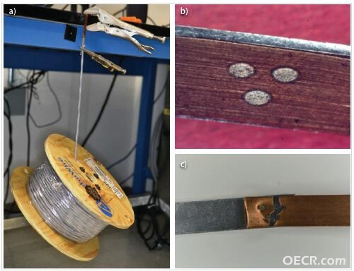

  在电子和电池应用中最常见的是将薄铜箔和铝连接起来。为了应对这一挑战,SPI的应用团队投入了紧张的研究中。他们很快就宣布有了进展,当被问及焊缝有多牢固时,他们展示了一张12磅静负载下的焊缝(图6)的图片。
铜铝点焊(a)及其拉伸试验结果(b),以及12磅静负载时的图片(c)。
  事实上,最近在拉伸试验上进行的检测试显示, 在90度剥离试验中,该铜铝连接在26磅的剪切力下会失败,在6磅时会产生屈服。焊缝是完好无损的。
