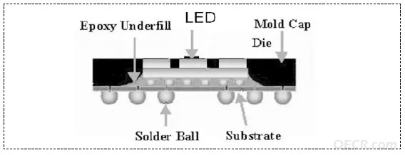

  新型封装是一种基于球栅阵列结构和芯片级封装的LED新型封装方式,如下图1所示。将恒流驱动逻辑芯片和LED晶元封装在一起,结构主要有7部分:环氧树脂填充、LED晶元、支架体、IC芯片、互连层、焊球(或凸点、焊柱)和保护层。互连层是通过载带自动焊接、引线键合、倒装芯片等方法来实现芯片与焊球(或凸点、焊柱)之间内部连接的,是封装的关键组成部分。
LED的寿命与散热息息相关,长时间高温运行将加快衰减,降低使用寿命。而且随着温度升高,LED的光色性能也会发生明显变化,色彩偏移、色彩失真,进一步影响LED显示屏的质量。该新型的封装形式中,将使用散热锡球及散热通道协助散热,而增加散热的最好方式是使用散热锡球。散热锡球是指直接安装在芯片正下方基板下的锡球,可以借着锡球直接将热传到PCB上,而减少空气造成的热阻。一般为了使散热到球更迅速,可用散热通道穿透基板。
