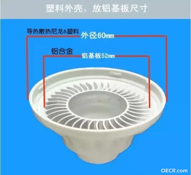

  从全生命周期来看,有机复合材料导热塑料更加环保,较金属材料生产所消耗的能源更少,生产过程污染小,符合国家节能减排、能源节约的需求。随着LED光效的提升及产生的热量减少,LED散热的要求将逐步降低,导热塑料散热器将能够满足大多常规LED灯具的散热需求。预计不久将获得较为快速的发展,产业链分工也会进一步清晰。 2.jpg
