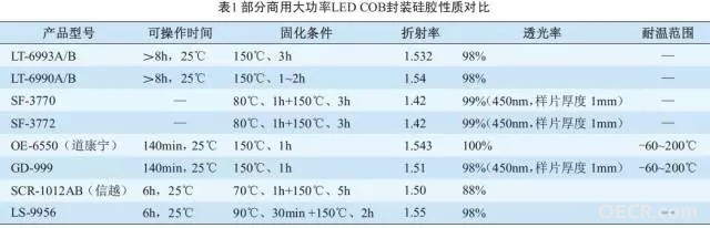

  1、大功率LED COB封装用硅胶性能
  目前市场上可用于大功率LED COB封装的硅胶种类繁多,其中数量较多的是国产硅胶,其主要优势是价格低廉。下表1对比了目前市场上部分硅胶的性质。
  从上表1中可以看出,硅胶的折射率可分为两个主要档次:低折射率(1.42)和高折射率(1.54)。在封装过程中使用高折射率的硅胶可以有效减少光子在界面的损失,从而提高光源的光通量。
  另外一个影响硅胶性能的重要参数是透光率。从表中看出,大部分封装硅胶的透光率都能达到98%以上,其中道康宁公司的OE-6550硅胶的透光率达到100%,且折射率达到1.543,固化条件简单,只需在150℃固化1h即可,耐温范围宽(-60~200℃),性能上具有很大优势,但缺点是价格昂贵(售价5700~6800元/kg)。
  对比性能还可以看出,很多国产硅胶的性能已经接近于道康宁的这款产品。也有一些商家称其硅胶完全可以取代OE-6550硅胶用于LED的封装。

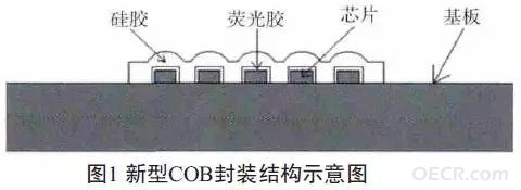

  (3)李伟平等提出一种新型COB自由曲面透镜封装结构(如下图1),采用TracePro对该结构进行模拟,结果表明,器件可实现特定的光学分布,并且出光效率高于90%。

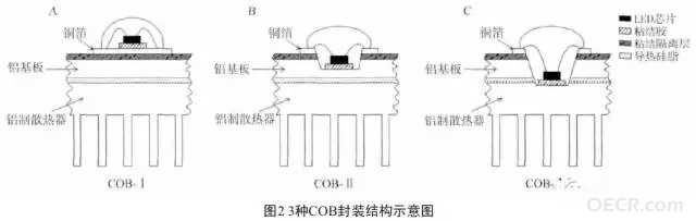

  (4)姜斌等提出了3种LED COB封装方法,封装结构分别为COB-Ⅰ、COB-Ⅱ和COB-Ⅲ,示意图如下图2。有限元模拟和实验测量结果表明,COB-Ⅲ的芯片结温比COB-Ⅱ、COB-Ⅰ分别低21.5℃和42.7℃,热阻分别低25.7K/W和58.8K/W,而且COB-Ⅲ光衰也更小。

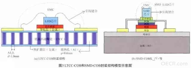

  (6)Jae-KwanSim等提出采用低温共融陶瓷进行LED COB封装(LTC-CCOB)(封装结构模型示意图如下图3(a))以提高其热性能,在LED芯片与金属基板之间没有绝缘层,实验对比分析了它与SMD-COB封装形式(如下图3(b))的性能参数,结果表明:LTCC-COB封装的电致发光峰值强度是SMD-COB封装的1.75倍;LTCC-COB封装及SMD-COB封装的封装表面与空气之间的热阻分别为7.3K/W和7.9K/W。

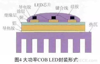

  (9)FengWeifeng等开发了一种能直接利用100V交流电的大功率陶瓷COB LED模组(如下图4),该模组中有40颗LED芯片使其可直接在110V交流电下工作。

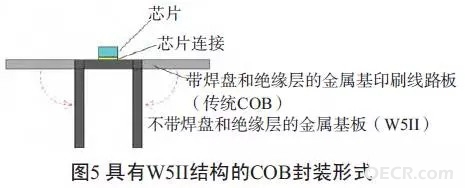

  (10)Ming-TeLina等提出一种可用于大功率光电半导体封装的W5II型LED垂直封装结构(如下图5),对其热模拟结构、制造工艺和热性能进行了计算,用热阻的测量值表征W5II的散热性能,同时还测定了其光电特性,结果表明:W5II优良的散热性能可以用来提高大功率LED封装的可靠性和耐热疲劳性。

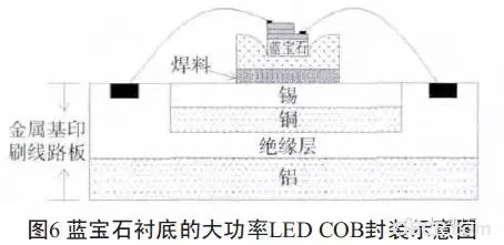

(11)Ray-HuaHorng等设计了一种双层散热LED封装结构(如下图6),第1层是利用杯状薄铜片散热,通过铜片和蓝宝石直接接触以增强芯片散热,第2层是采用AgSnCu合金焊料和高热导率的MCPCB,再用一层薄的金刚石层代替传统的绝缘层,实验结果显示:添加的复合焊料对降低LED热阻具有很好的效果,同时避免了热量集聚的现象。

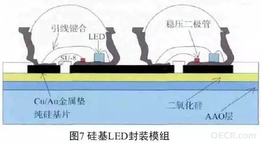

  (12)WangC.等介绍了一种LED模组封装结构的制造方法,该封装方法是将反射层和电极互相连接的硅基封装模式(如下图7),该反射层由在SU-82075和4620上镀Ni/Au/Ag组成阴极和通过镀Cu/Au并连接电极于一体组成,LED芯片产生的热量通过金属电镀层直接散发到硅衬底上。
