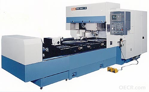

  哪种激光切割机最好用?可能很多客户在选型上面都会有很多这样的疑问,那么告诉你,最好用的激光切割机要属光纤切割机。
  光纤切割机又称为光纤激光切割机,通过光纤传输,柔性化程度空前提高,故障点少,维护方便,速度奇快,所以在切割4mm以内薄板时光纤切割机有着很大的优势,但是受固体激光波长的影响它在切割厚板时质量较差。光纤激光器激光切割机的波长为1.06um,不易被非金属吸收,故不能切割非金属材料。光纤激光的光电转化率高达25%以上,在电费消耗、配套冷却系统等方面光纤的优势相当明显。
