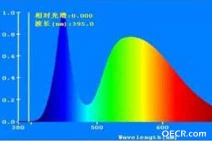

  相对色温分档
  对于白光LED色温是表徵其颜色行业中用得比较多的一个参数,此参数可直接呈现出LED色调是偏暖还是偏冷还是正白。
  色品座标x、y分档
  对于白光或者单色光都可以用色品参数来表达LED在哪个色区域,一般都要求四点x、y确定一个色品区域。必须通过一定测试手段保证LED究竟是否落在所要求的四点x、y色品区域内。
  主波长分档
  对于单色光LED来说,主波长是衡量其色参数的重要指标,主波长直接反映人眼对LED的光的视觉感受。
  显色指数分档
  显色指数直接关 S到光照射到物体上物体的变色程度,对于LED照明产品这个参数就显得非常重要。
