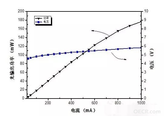

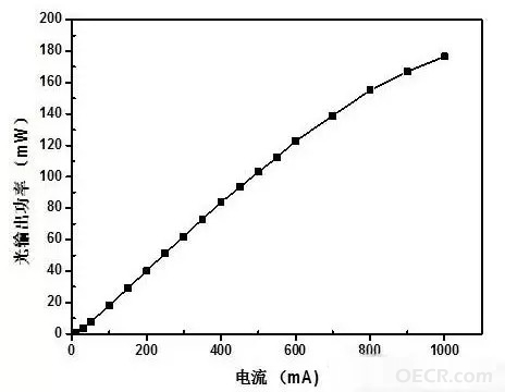

  今年的1月26日,意气风发的圆融科技发布了一个公告,称控股子公司青岛杰生的技术团队所研发的深紫外发光二极管(DUV LEDs)4545大功率芯片技术日前取得重大突破,由该公司研发的280纳米大功率深紫外发光芯片,单颗芯片最大光输出功率达到176.6毫瓦,创造了新的世界纪录。相比之下,最近美国SETI公司报道的100毫瓦、日本信息通信研究机构与德山的90毫瓦纪录,确实高下立判。
世界纪录功率图
 未来计划
  采访中,青岛杰生武帅博士首先从技术角度为智库记者讲解了这项被誉为创造了单颗芯片最大光输出功率的新世界纪录。“此次的280纳米大功率深紫外发光芯片,在室温1000毫安电流条件下,其单颗芯片最大获得了176.6毫瓦输出功率,而电压只有5.8伏。这些优异的电学特性使得该大功率芯片能够直流通电到1安培,才接近输出功率饱和。这样的结果虽然是实验室的研发结果还不是量产水平,但是确是个非常不错的成绩,也意味着青岛杰生,或者说是圆融科技,在深紫外线领域的技术依然处于世界的前列”。
