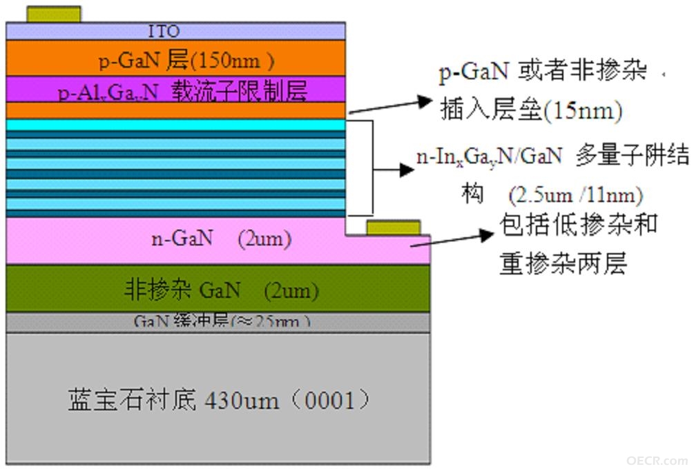

  5、制造GaN外延材料的芯片工艺和加工设备与GaP、GaAs、InGaAlP相比有哪些不同的要求?为什么?
  普通的LED红黄芯片和高亮四元红黄芯片的基板都采用GaP、GaAs等化合物半导体材料,一般都可以做成N型衬底。采用湿法工艺进行光刻,最后用金刚砂轮刀片切割成芯片。GaN材料的蓝绿芯片是用的蓝宝石衬底,由于蓝宝石衬底是绝缘的,所以不能作为LED的一个极,必须通过干法刻蚀的工艺在外延面上同时制作P/N两个电极并且还要通过一些钝化工艺。由于蓝宝石很硬,用金刚砂轮刀片很难划成芯片。它的工艺过程一般要比GaP、GaAs材料的 LED多而复杂。
  6、“透明电极”芯片的结构与它的特点是什么?
  所谓透明电极一是要能够导电,二是要能够透光。这种材料现在最广泛应用在液晶生产工艺中,其名称叫氧化铟锡,英文缩写ITO,但它不能作为焊垫使用。制作时先要在芯片表面做好欧姆电极,然后在表面覆盖一层ITO再在ITO表面镀一层焊垫。这样从引线上下来的电流通过ITO层均匀分布到各个欧姆接触电极上,同时ITO由于折射率处于空气与外延材料折射率之间,可提高出光角度,光通量也可增加。

  蓝光LED通常采用Al2O3衬底,Al2O3衬底硬度很高、热导率和电导率低,如果采用正装结构,一方面会带来防静电问题,另一方面,在大电流情况下散热也会成为最主要的问题。同时由于正面电极朝上,会遮掉一部分光,发光效率会降低。大功率蓝光LED通过芯片倒装技术可以比传统的封装技术得到更多的有效出光。
  现在主流的倒装结构做法是:首先制备出具有适合共晶焊接电极的大尺寸蓝光LED芯片,同时制备出比蓝光LED芯片略大的硅衬底,并在上面制作出供共晶焊接的金导电层及引出导线层(超声金丝球焊点)。然后,利用共晶焊接设备将大功率蓝光LED芯片与硅衬底焊接在一起。这种结构的特点是外延层直接与硅衬底接触,硅衬底的热阻又远远低于蓝宝石衬底,所以散热的问题很好地解决了。由于倒装后蓝宝石衬底朝上,成为出光面,蓝宝石是透明的,因此出光问题也得到解决。
