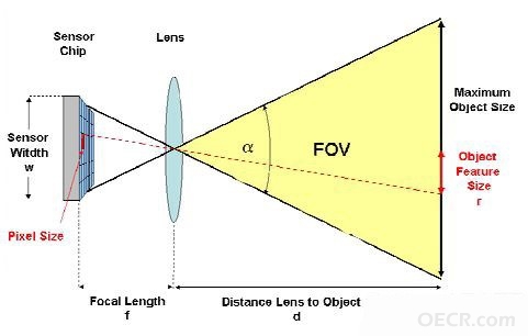

  图1:图的相机系统的(FOV)场。
  在实践中,设计人员还需要考虑的典型对象的尺寸,从照相机和所需的图像分辨率的距离,照相机系统的光学特性(传感器尺寸,物镜),其视场(FOV)。见上面的图1。来自二极管的光发射图案需要在相机视场尽可能地匹配。如果光束角太窄,不是所有的目标都可以充分地照亮。如果太宽,有些反射光可能不被相机检测到,从而降低图像质量。可能有必要考虑一个副透镜,以确保红外灯正确照亮视摄像机的所需字段。公司如LEDIL提供广泛的,以适应来自不同厂商的设备。
  达到所要求的信噪比取决于光谱灵敏度以及在相机中使用的CCD / CMOS芯片的量子效率曲线,以及积分时间。

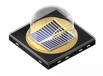

  在奥赛龙黑色SFH4715A 850nm的红外LED是典型的欧司朗的高功耗,小封装的器件,并且适合于CCTV应用。具有功率输出为800毫瓦,而90°光束角,它可以用来照亮对象高达100米的距离,这取决于使用的外部光学器件的类型。另外,在范围为850纳米SFH4715S,为2.9伏的正向电压和45°的半视角。这两种功能的320毫瓦的辐射强度/ SR。
  图2:欧司朗的奥赛龙黑色SFH4725S,在其黑色的包,是专为真正的秘密监察行动。
  对于隐蔽性的应用,940 nm器件是比较合适的。欧司朗提供奥赛龙黑SFH4725S家族,具有980毫瓦的从1 A.正向电压的输出电流高的光输出是2.75 V.该SFH 4725S达到450毫瓦/辐射强度SR为90°的发射角,提供超过该地区卓越的照明进行监测。采用欧司朗的Nanostack技术,该装置设有在单个芯片2发射中心。这有效地降低了所需要的光输出设备的数量。此外,包含在一个黑色的包中,该设备完全照相机镜头后面隐藏。
