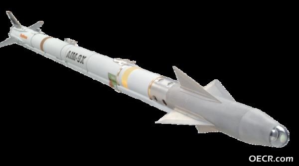

美国的AIM-9X导弹,就采用了激光近炸引信。
具有良好的抗干扰性能。激光引信工作在光频波段,能很好克服外界电磁干扰,激光具有良好的时间和空间相干性,接近单色光,接收端滤光片的带宽可以做的很窄,能较好的滤除工作波段以外的杂散光的干扰。

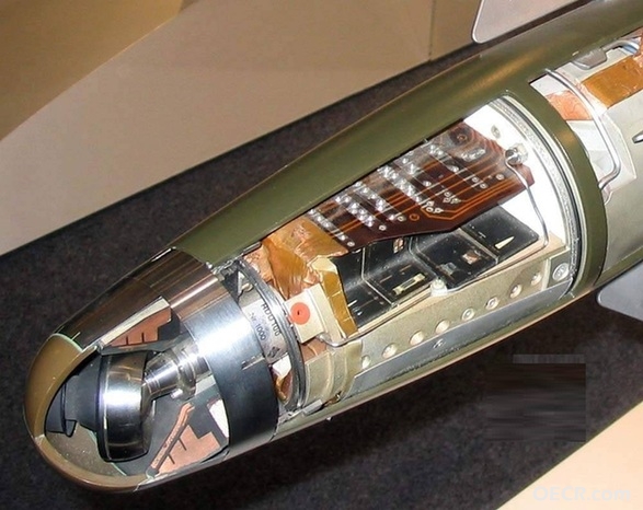

AIM-9L导弹的战斗部,也适用了激光引信。
同步信号电路的作用是对发射脉冲激光信号进行采集取样,以准确确定脉冲激光的输出时间点,其出发信号取自部分由发射激光转换的电信号。接收系统包括接收光学系统、光电探测器、前置放大电路、信号处理电路和执行电路。它是收集从目标反射回来的激光束聚焦于光电探测器上的部件,并使其转化为电信号。
