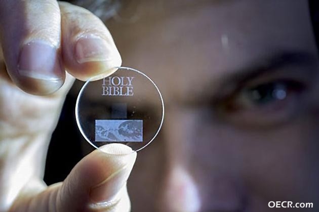

  英国南安普顿大学科学家已开发出一种新的数据存储技术,利用玻璃中的微型纳米结构去编码信息。
  基于这一技术,标准尺寸光碟能保存约360TB的数据,而在温度高达190摄氏度的环境中可维持长达138亿年。这一时间与宇宙的历史相仿,达到地球年龄的3倍。

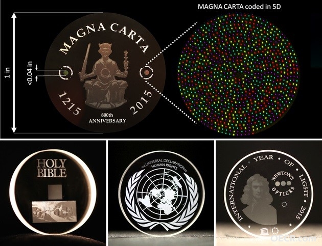

  为了展示这一数据存储技术的优势,南安普顿大学团队将英皇钦定本圣经、牛顿的《光学》一书(光学和透镜理论的基础),以及联合国《世界人权宣言》用这一技术进行了记录。研究团队负责人皮特•卡赞斯基(Peter Kazansky)教授将在旧金山的光学工程学会会议上发表关于这一技术的最新论文。

  五维光碟能使用位于碟片内的微型物理结构,即“纳米格栅”去保存信息,而通过读取折射的激光可以表达5种数据状态。这也是这种技术名称的来源。利用激光技术,设备可以知道纳米格栅的方向、激光折射的强度,以及用X、Y、Z轴表示的空间中位置。因此,相对于传统光碟,五维光碟的数据存储密度更大;蓝光光碟可以保存128GB的数据,而五维光碟存储的数据量可以达到蓝光的近3000倍,即360TB。

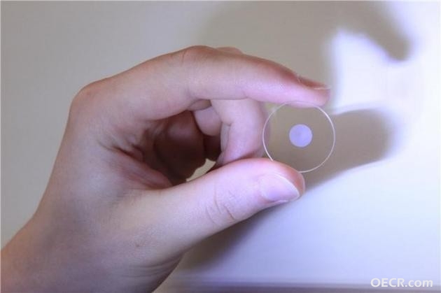

  由于玻璃是一种坚固的材料,只有很高的高温才能导致玻璃融化或变形,而玻璃又有着良好的化学稳定性,因此这种五维光碟能确保数据在非常长的时间里不会丢失。研究人员表示,五维光碟可以耐1000摄氏度的高温。
