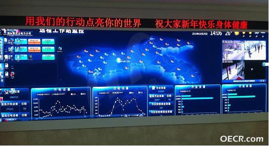

  3、小间距LED显示屏的应用
  目前,小间距LED显示屏的应用很广泛,它包括但不限于:
  •军队演习指挥系统
  •公共安全显示指挥系统
  •电力调度系统
  •交通路网及航空监控显示系统
  •能源行业生产调度系统
  •政府及企事业单位会议显示系统
  •广播电视传媒显示系统
  •公共场所信息发布系统
  作为新一代背景墙显示终端,小间距LED显示屏正在为各行各业的关键系统提供优质的服务。
