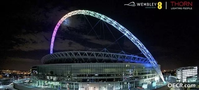

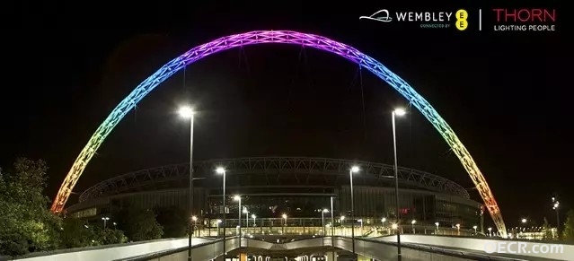

  2014年,索恩用全色彩设计结合特殊动态效果的Custom LED照明系统,替换了标志性的温布利拱门的照明。
  照明改造之后,温布利拱门可以有无限的色彩变幻可能。Roger Maslin,温布利球场管理公司总经理说:“我们现在可以利用这个拱门来制造出恢宏、大胆又极具娱乐性的效果,整个伦敦都可以见到。能营造出这么多的照明场景真是不可思议。无论是圣乔治十字和大型赛事时以色彩变化显示进球情况,还是大型活动中固态和动态的颜色,还是我们赞助商EE的标志颜色,拱门照明都是幻化自如,令人兴奋。”
 PatHolley,索恩的高级照明设计师,负责整个项目的照明设计方案。他解释道:“拱门的照明系统由动态泛光灯组成,反光等配有红光、绿光、蓝光和白光LED芯片。50%的芯片是白光芯片,剩下RGB芯片数量均等。这样使拱门的照明效果不受限制,动静皆宜,可用色彩和色彩的变化来配合赛事或者活动的需要”。KevinStubbs,英国的技术经理补充道:“更重要的是,温布利球场需要比普通LED更白的光色来与金卤光源照明系统配合。所以我们调整了白光LED的色温来保持这种一致性。”
  为了使安装更加快捷,索恩特意设计了与Custom配套的支架来与现有装置配合。

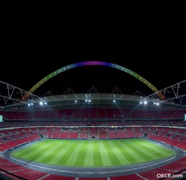

  比赛场地照明
  比赛场地由408个2KW的泛光灯照亮,同时提供6个开关场景。

 Mundial是大功率的高性能泛光灯,适用于体育照明和大面积照明。光源可选,因此流明输出、显色性和色温都是可以灵活选择的。温布利球场摄像机方向平均垂直照度2626lux,摄像机方向垂直照度均匀度0.7。Mundial后盖进线和后盖打开后自动断电功能使其易于安装和维护。

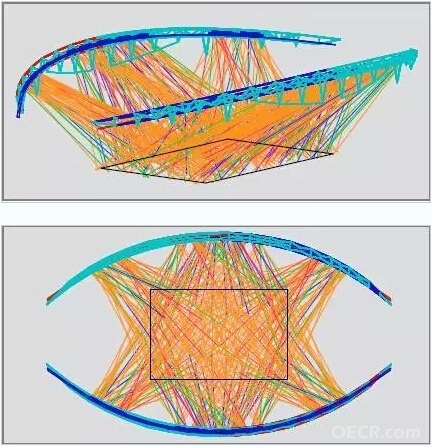

Noel Whiffin,索恩大客户经理,解释了比赛场地的照明设计需要慎重考虑的原因:“初到温布利球场,我们发现球场其中一边用于支撑顶棚的桁架,会遮挡光线。因此我们和软件合作伙伴Lighting Analysts一起研究出一套龙门桁架的完整模型来避免灯具需要顶装。结果,小于5%的光线被阻挡,完全达到FIFA的场地照明设计要求。灯具靠中心螺栓和固位线安装,安装在约三个灯具高度的位置。为了进一步消除邻近泛光灯的阻碍,我们还参与了井架的设计。”
