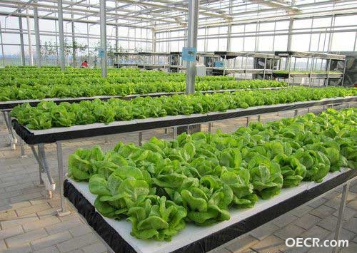

  3、LED应用于设施园艺
  近十几二十年来,中国设施园艺面积发展迅速,植物生长的光环境控制照明技术已经引起重视。设施园艺照明技术主要应用于两个方面:一是在日照量少或日照时间短的时候作为植物光合作用的补充照明;二是作为植物光周期、光形态建成的诱导照明。
  (1)LED 作为植物光合作用补充照明
  Nichols 等研究发现温室内的传统人工光源产生太多热量,如采用LED 补充照明和水培系统,空气能够被循环使用,过多的热量和水分可以被移除,电能能够被高效地转变为有效光合辐射,最终转化为植物物质。在应用LED 为400 ms 频率和50%占空比下,生菜的生长速率、光合速率都提高20%以上,该研究表明将LED 用于植物工厂是可行的。
  Yanagi等研究发现,与荧光灯相比,红光LED对菠菜生长效应不明显,加入蓝光LED后菠菜生长形态指标显著提高。Yorio 等研究发现,应用90%红光LED+10%蓝光LED作为补充照明,能够显著促进菠菜、萝卜和生菜的生长发育。Shin等的研究发现,红蓝LED复合光照下生长的甜菜生物积累量最大,毛根中甜菜素积累最显著,并在毛根中产生最高的糖分和淀粉积累。
  有报道指出同对照金属卤化灯相比,生长在红蓝LED 复合光照下的胡椒茎、叶的解剖学形态发生显著的变化。Choi 等的研究也有类似结论,在红蓝LED 复合光照下生长的紫苏的茎、叶的解剖结构特征变化与在金属卤化灯下生长的紫苏有显著差异,并且随着PPFD 提高,紫苏光合速率提高。Heo 对万寿菊和鼠尾草进行显微结构观察发现,同单色的蓝光或红光LED 相比,红蓝LED 复合光照下两种植物的气孔数目增多。
