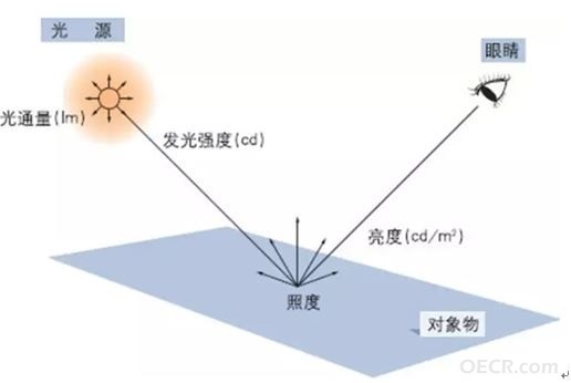

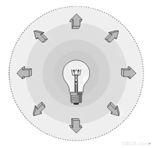

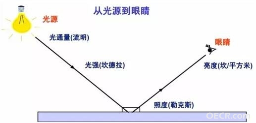

  1、光通量 luminous flux
  根据辐射对标准光度观察者的作用导出的光度量。
  单位为流明(lm),1lm=1cd/1sr。对于明视觉有:
  式中:
  dΦe(λ)/dλ--辐射通量的光谱分布;
  ν(λ)--光谱光(视)效率;
  Km--辐射的光谱(视)效能的最大值,单位为流明每瓦特(lm/W)。在单色辐射时,明视觉条件下的 Km 值为 683lm/W( λm=555nm时 )。

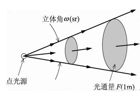

  2、发光强度 luminous intensity
  发光体在给定方向上的发光强度是该发光体在该方向的立体角元 dΩ 内传输的光通量 dΦ 除以该立体角元所得之商,即单位立体角的光通量。
  单位为坎德拉(cd),lcd=1lm/sr。
 3、亮度 luminance
  亮度是指发光体(反光体)表面发光(反光)强弱的物理量。人眼从一个方向观察光源,在这个方向上的光强与人眼所“见到”的光源面积之比,定义为该光源单位的亮度,即单位投影面积上的发光强度。
  由公式L=d2Φ/(dA•cosθ•dΩ)定义的量,单位为坎德拉每平方米(cd/m2)。
  式中:
  dΦ--由给定点的束元传输的并包含给定方向的立体角dΩ内传播的光通量(lm);
  dA--包括给定点的射束截面积(㎡);
  θ--射束截面法线与射束方向间的夹角。

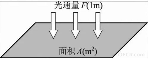

  4、照度 illuminance
  表示受照面明亮程度的物理量。表面上一点的光照度定义为入射在此点所在面元上的光通量与该面元面积的比值。在数值上,它等于投射在单位面积上的光通量。
  入射在包含该点的面元上的光通量 dΦ 除以该面元面积 dA 所得之商,单位为勒克斯 (lx),1 lx=1 lx/㎡。

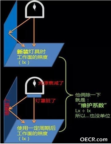

  7、维护系数 maintenance factor
  照明装置在使用一定周期后,在规定表面上的平均照度或平均亮度与该装置在相同条件下新装时在同一表面上所得到的平均照度或平均亮度之比。

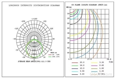

 8、光强分布 distribution of luminous intensity
  用曲线或表格表示光源或灯具在空间各方向的发光强度值,也称配光。

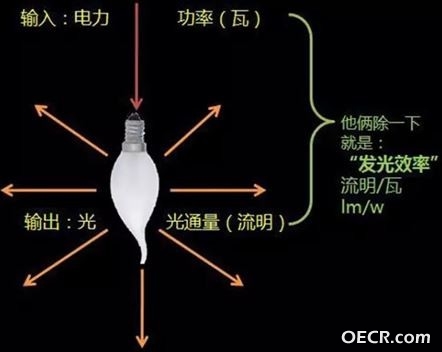

  9、光源的发光效能 luminous efficacy of a light source
  光源发出的光通量除以光源功率所得之商,简称光源的光效。单位为流明每瓦特(lm/W)。

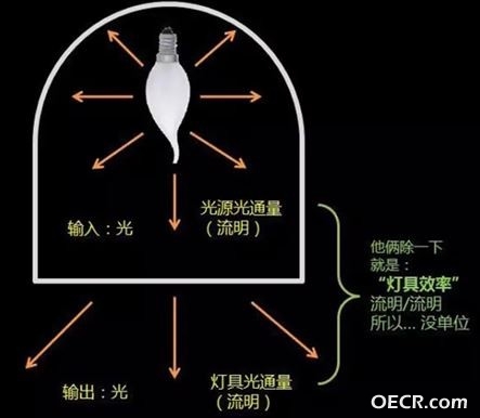

  10、灯具效率 luminaire efficiency
  在规定的使用条件下,灯具发出的总光通量与灯具内所有光源发出的总光通量之比,也称灯具光输出比。

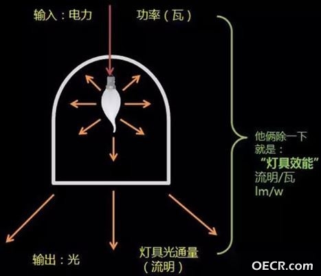

11、灯具效能 luminaire efficacy
  在规定的使用条件下,灯具发出的总光通量与其所输入的功率之比。单位为流明每瓦特(lm/W)。

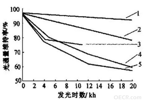

  12、光通量维持率 luminous flux maintenance
  光源在给定点燃时间后的光通量与其初始光通量之比。

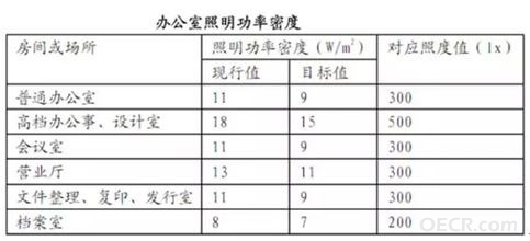

14、照明功率密度 lighting power density(LPD)
  单位面积上一般照明的安装功率(包括光源、镇流器或变压器等附属用电器件),单位为瓦特每平方米(W/㎡)。

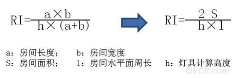

  15、室形指数 room
  表示房间或场所几何形状的数值,其数值为2倍的房间或场所面积与该房间或场所水平面周长及灯具安装高度与工作面高度的差之商。
