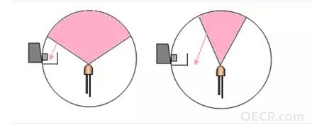

  在使用积分球进行光通量测量过程中,与普通光源不同,LED产品的光通量测量在测试准确性方面对设备提出了很大的挑战。一方面LED较普通光源通常具有较强的方向性,通常不会在整个空间均匀地发光。该特性使得LED直射光在积分球表面的分布呈不均匀分布,该不均匀分布又直接导致不同LED的直接反射光相对探测器的反射特性不同。因为探测器口的位置及挡板的设置是固定的,而不同的反射分布直接表现为信号起伏。在普通的测量系统中,不同的正向发散角的LED、同一LED不同的放置方向、同一方向不同位置等差异,即使光通量是一致,表现出来的测量值也表现出极大的差异性。根据客户的验证结果,普通LED测量系统LED的放置方向对光通量测量结果的影响往往超过50%(这一点尤其在国产设备上表现特别明显)。在测量不同LED不同发光角度时,由于在积分球内表面的分布差异使得直接反射的分布对探测器的影响也不同,从而直接影响到两者测量的准确性的差异。如图1所示。
  图1 不同发光角度的不同LED测量时的影响

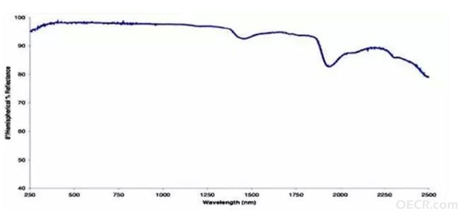

  Labsphere的LED测量系统严格按照CIE标准进行设计,积分球内表面涂层使用蓝菲专利技术的Spectralon@或Spectraflect@作为反射层,具有极高的反射率和良好的朗伯反射特性。在可见光范围内反射率分别大于99%和98%。图2为Labsphere公司的Spectroflex涂料的光谱漫反射曲线,从中可以看出,从380nm-780nm之间,基本上为一条直线,漫反射率非常稳定,而且接近于1。良好的反射材料可以保证更好地混合特性和均匀的光分布。另外在挡板的设计和探测端口的设计方面进行了优化,采用了漫射器的装置,最大限度地降低探测端口对直接反射光的敏感度。在球体内表面的结合部位进行了特殊的考虑。
  图2 Labsphere涂料光谱漫反射率曲线图

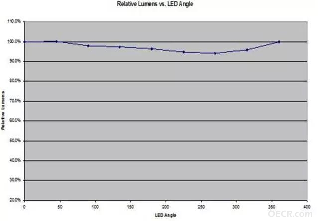

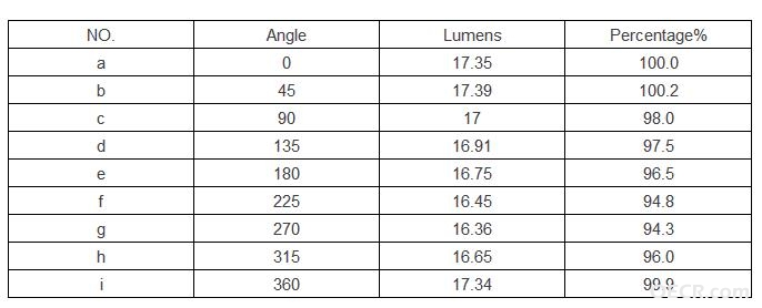

  在该系统条件下,针对前面叙述的LED测量结果准确性问题进行了针对性的测试。测试条件如下:采用高亮度LED,功率约0.35W,发光角度约30°。测试的流明值及误差结果如表1及图3所示。
  表1 不同方位对应LED测量结果比较
  图3 不同方位对应LED测量结果波动曲线

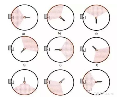

测量过程中所采用的不同测试方位如图4所示:
  图4 LED不同测试方位的定义
  结论

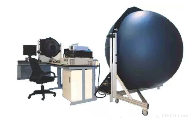

  LED采用了9个测量方位,分别代表可能的LED放置方式。其中包含对探测器影响最小和最大的极端情况。从测量结果看,即使在最极端的情况下,即LED面向探测器开口处与LED背向开口处,光通量测量结果的峰峰值仍然小于5%。这是一个非常好的测试结果。在实际应用过程中,由于LED不会采取如此极端情况放置。在该测试中采用的是简易的测试支架,在包含定位误差的情况下,同一位置测量结果的光通量误差小于0.1%。实际测试过程中LED的光通量测量重复性误差远小于0.1%。由此可见Labsphere的LED光学性能系统测量结果可靠、稳定,会对产品的性能给予可靠的保证(图5为蚂标检测使用的积分球系统)。采用这样的测试系统可以对LED产品的研究、开发及生产起到极大支持作用,是LED行业光学性能测量的理想选择,其制作工艺及系统性能也是目前国产积分球所不能达到的。
  图5 蚂标检测现使用的美国蓝菲积分球系统
