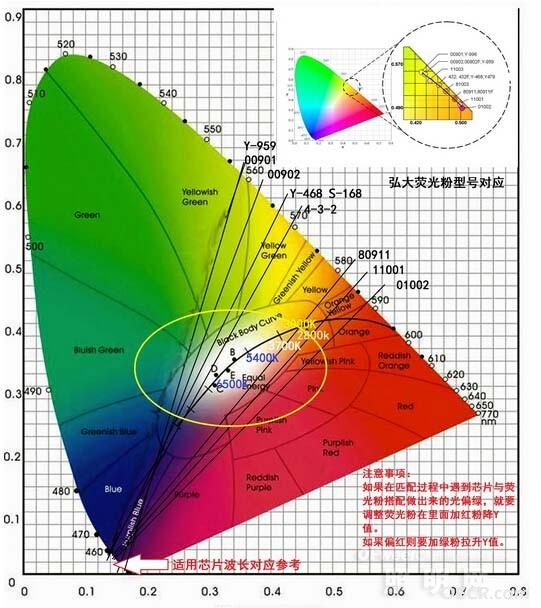

  色坐标是以数字方式在坐标图上表示光源的发光颜色的量。表示颜色的坐标图有多种坐标系,通常采用X、Y坐标系。
  色温是表示人眼看到的光源色表(外观颜色表现)的量。光源发射的光与某一温度下绝对黑体发射的光颜色相同时,该温度即为色温。在照明领域,色温是描述光源光学特性的一个重要参数。色温的相关理论源于黑体辐射,可通过光源的色坐标从包含有黑体轨迹的色坐标中获得。
  显色指数表明光源发射的光对被照物颜色正确反映的量,通常用一般显色指数Ra表示,Ra是光源对8个色样显色指数的算术平均值。显色指数是光源质量的重要参量,它决定着光源的应用范围,提高白光LED的显色指数是LED研发的重要任务之一。
