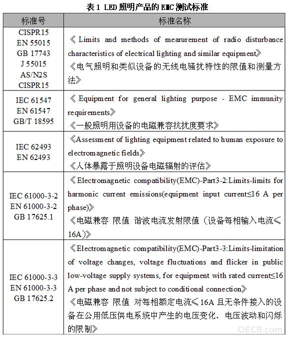

  1、EMC测试标准
  目前国际上尚无针对LED照明产品专用的EMC标准,目前的作法是根据LED照明产品应用的领域,参考执行相关标准。如车用LED照明产品应参照CISPR25《用于保护车辆接收机的无线电骚扰特性的限值和测量方法》、ISO7637-2《道路车辆 由传导和耦合引起的电骚扰 沿电源线的瞬态传导》和ISO11452《道路车辆 用窄带发射的电磁能量进行电磁干扰 部件试验方法》等标准执行EMC测试,这部分内容本文不作讨论。本文探讨的重点是一般用途LED照明产品(除车用照明、航空照明、影印机等专用LED照明设备)的EMC测试标准,具体如表1所示。

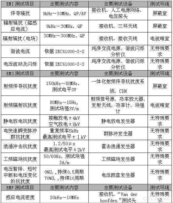

  2、EMC测试项目
  LED照明产品的EMC测试项目目前可以分为电磁干扰(EMI)和电磁敏感度(EMS)。EMI(Electromagnetic Interference)即电磁干扰测试,是测试LED照明产品产生的可能引起其它事物(包括设备、系统、人及动植物)性能降低或产生损害的电磁骚扰。EMS(Electromagnetic Susceptibility)即电磁敏感性(抗扰度)测试,是测试LED照明产品对电磁骚扰如雷击、ESD静电抗击测试和振铃波等抗扰能力。
