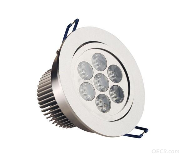

  灯具
  本次共对我省生产经销单位的30个批次(其中省内企业生产的6个批次,省外企业生产的24个批次)的灯具质量进行了监督抽查,合格24个批次,不合格6个批次(均为省外企业生产),不合格产品检出率为20%。存在的主要质量问题是内部和外部接线不合格。在本次抽查中,有6个批次的产品此项目不合格。由太原市万水装饰城明泰灯饰经销的标称江门市靓度照明科技有限公司生产的906A-3型企格牌LED天花灯,其内部和外部接线不符合标准要求。
