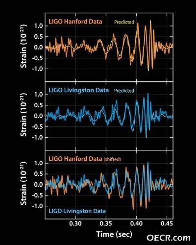

两台探测器记录到的波形
探测到的引力波信号初始频率为35赫兹,接着迅速提升到了250赫兹,最后变得无序而消失,整个过程持续了仅四分之一秒。位于利文斯顿的探测器比位于汉福德的探测器早探测到7毫秒,这个时间差表明引力波是从南部天区传来。

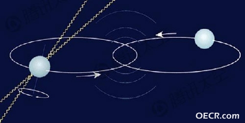

根据广义相对论,该双星系统会以引力波的形式损失能量,轨道周期每年缩短76.5微秒
1974年物理学家约瑟夫·泰勒(Joseph Hooton Taylor, Jr)和拉塞尔·赫尔斯(Russell Alan Hulse)发现了一颗编号为PSR B1913+16的脉冲星,他们发现该脉冲星处于双星系统中,其伴星也是一颗中子星。根据广义相对论,该双星系统会以引力波的形式损失能量,轨道周期每年缩短76.5微秒,轨道半长轴每年减少3.5米,预计大约经过3亿年后发生合并。

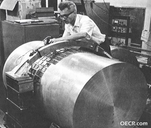

韦伯教授在调试他的引力波探测器(1965年)
上世纪60年代,马里兰大学的物理学家韦伯(Joseph Weber)首先提出了一种共振型引力波探测器。该探测器由多层铝筒构成,直径1米,长2米,质量约1000千克,用细丝悬挂起来。当引力波经过圆柱时,圆柱会发生共振,进而可以通过安装在圆柱周围的压电传感器检测到。韦伯曾经在相距1000千米的两个地方同时放置了相同的探测器,只有两个探测器同时检测到相同的信号才被记录下来。1968年,韦伯宣称他探测到了引力波,立刻引起了学界的轰动,但是后来的重复实验都一无所获。

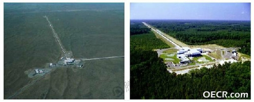

两台孪生引力波探测器分别在华盛顿州的汉福德(左)和路易斯安那州的列文斯顿,彼此相距3000公里

两台孪生引力波探测器分别在华盛顿州的汉福德和路易斯安那州的列文斯顿,彼此相距3000千米。只有当两个探测器同时检测到相同的信号才有可能是引力波。LIGO于1999年初步建成,2002年开始运行。

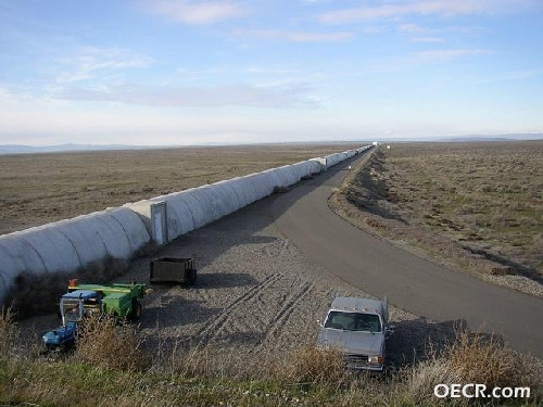

位于汉福德地区的LIGO观测站的北臂
