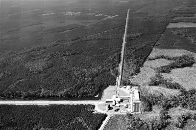

这是美国路易斯安那州利文斯顿市的激光干涉引力波天文台的资料照片。新华社发

LIGO的全称是“激光干涉引力波天文台”,是美国分别在路易斯安那州利文斯顿市与华盛顿州小城汉福德市建造的两个引力波探测器。每个探测器都有两个长达4公里的测量臂,呈L型排列。为了便于理解,可以将其设想成一台极度敏感的巨型光学设备。

LIGO系统由相距1865英里(约3000公里)的两个完全相同的探测器组成。每个探测器包含由两个长度为4公里的L形真空管。科学家们通过真空管来发射激光束。每束激光到达真空管末端后,会被镜面反射,并沿相反路线返回。在同等条件下,两束激光应该在完全相同的时间抵达源头,由于干涉作用,光线不会抵达光电探测器。而一旦有引力波穿过探测器,根据爱因斯坦100年前的预测,会使两个真空管中的空间出现极其微小的拉伸与压缩,从而破坏了原有的完美平衡,使光线外泄到光电探测器上。
建造LIGO最难,也是LIGO最厉害的地方在于:整个探测器都需要根据地球曲率校正设计建成,尽可能避免来自地表震动的干扰;为减少大气和污染物对激光运行的干扰,还要将其置于真空之中。为确保数据准确,开机后两台探测器必须不间断地记录结果,任何一个小数据都不能遗漏。
