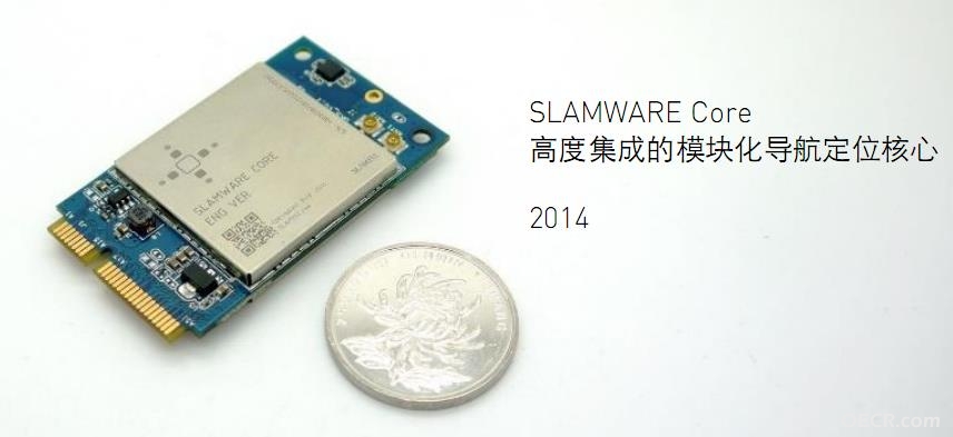

激光雷达解决的环境感知,地图绘制等功能,实际上家用和企业客服机器人同样都需要,思岚科技 Slamtec就针对机器人的应用,开发了低成本的激光雷达和导航定位芯片,方便机器人厂家集成使用。

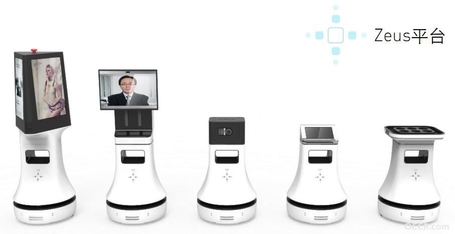

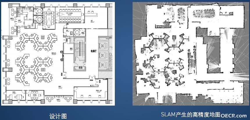

Slamtec 为方便机器人厂商使用,不只提供激光雷达传感器,还提供配套的导航定位模组和一个通用机器人运动平台 Zeus,并且把激光传感器 + 模组成本控制在了小批量千元级,大批量百元级的水平。机器人厂商把传感器和导航定位模组集成在产品中,就可以实现在未知环境和没人工干预的情况下,实时定位,绘制高精度地图,并在此基础上进行路径规划。企业客服机器人也可以直接使用 Zeus 作为运动平台,在上面添加特定的服务模块。

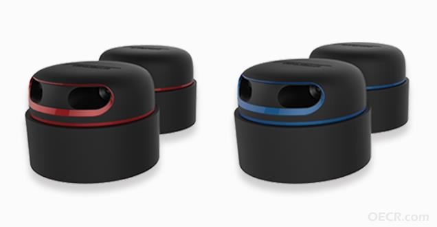

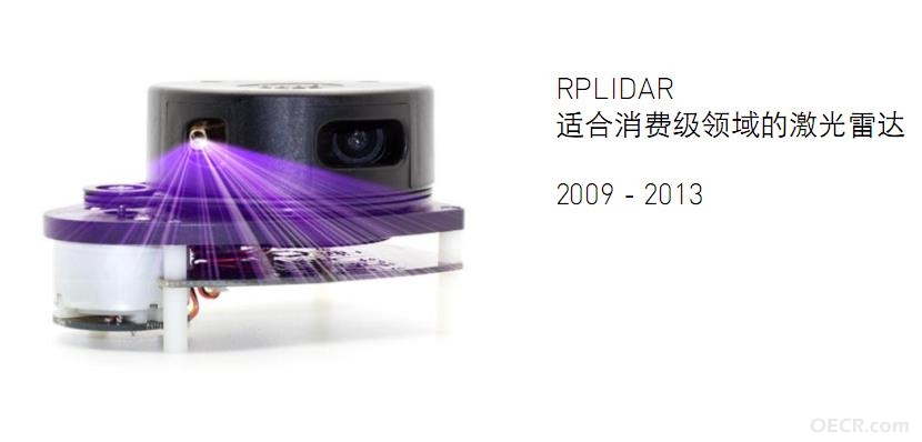

激光雷达传感器以点激光,10Hz,每秒 4000 次对环境进行扫描,测量距离,并传送给导航定位模组,用 SLAM 算法绘制出环境地图,之后,使用内置的算法进行导航和路径规划。导航和路径规划模组可以自主控制机器人运动,也可以提供 API,和机器人的处理器通信,发送给处理器位置等信息,或接收处理器的指令运动。
关于激光雷达究竟技术上难不难,CEO 陈士凯告诉 36 氪,之前激光雷达被国外垄断,采用的是基于 TOF 的技术,需要高精度的计时器和复杂的光学系统,技术难度很大,只有国外少数厂商掌握,而他们的方案则以市面上的激光发射器为基础,基于激光测距,这点上并不难,但开发导航和路径规划算法,并做成模组,以及量产的工艺控制不是简单的事情。
他介绍,Slamtec 的技术团队 09年 就开始从事导航、路径规划的研究,也尝试过其它方案,最后选择了激光雷达方案,算法上至今已经积累近 6年。制造方面,他们 12年 研制出了具有现在产品性能的样机,之后进行自动化生产线的设计。产品组装时对工艺要求很高,误差在几个微米,需要复杂的组装工艺和相关算法进行控制,这块花了两年的时间。
Slamtec 的激光雷达传感器 14年 就已经量产并在全球发货,但当时的客户还需要自己研发对应的导航和路径规划算法。15年 底 Slamtec 完成了导航和路径规划模组设计制造,并把整套方案提供给了一些知名机器人厂商,由于需要半年到一年的试制和测试,他们基于 Slamtec 的产品估计会在 16年 初或中旬陆续上市。据称 Zeus 平台销量也已近百台,用于银行营业厅,商场导购等方面,也会在 16年 陆续上市。
在机器人视觉领域,常见的实现方式还有基于计算机视觉 CV 的方案。陈士凯告诉 36 氪,激光雷达方案很早前就有人在研究,算法成熟完备,可以同时获得坐标和地图,适应复杂环境条件和细微环境变化,而且不需要环境光,精度也更高。
