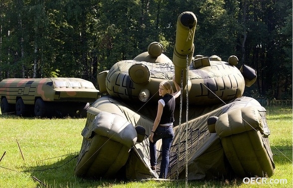

按照假目标与真目标相似的特征分为形体假目标、热目标模拟器和诱饵类假目标,形体假目标就是制作成与真目标外形、尺寸等光学特征相同的模型。如假坦克、假飞机、假导弹等,主要用于对抗可见光、近红外侦察和制导武器。还可以用于己方打靶。
俄罗斯充气式坦克假目标

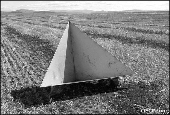

角反射器是一种简单的假目标,可以产生大量的雷达回波
构件装配式可根据需要临时组合装配,如瑞典的装配式假目标就是将涂聚乙烯的布蒙在可装卸的钢骨架上,用以模拟假飞机、假坦克、假火炮。还有的用玻璃钢做表层并在内部贴敷不锈钢金属布制成壳体,壳体内用燃油喷灯在发动机灯发热部位加高热,最外层喷涂伪装涂料制成的导弹,由电热丝加热或者燃油喷灯加热的假目标。此外还有使用胶合板,塑料板,泡沫板、橡胶、铝皮、铁皮等就便材料制作的各类假目标,在内部都放着角反射器、热源、无线电应答器,也具有较好的宽波段性能。
角反射器是由金属薄片构成的二面立体角状物,三个面严格垂直,于是入射的电磁波大多数会反射回去,这使得其雷达反射回波要比其体积大得多,一个1m的角反射器,可以实现3700平米的反射面积,相当于一艘舰船。欺骗一般雷达十分有效。但在目前综合探测手段,还是难以奏效的,因此多种组合方式才是发展的正确道路。我国未来作战面对敌人的打击,需要尽可能的分散敌人的火力保存自己,因此在这方面需要引起高度重视。
