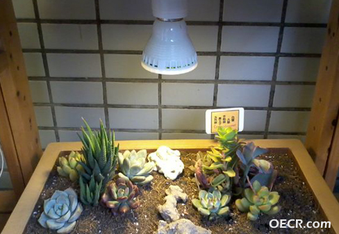

  一、LED灯:
  i. 全光谱灯(下图左第一):功率9W,30度聚光,价格100。
  ii. 红蓝灯(下图左第二):功率9W,7红2蓝,价格70。
  二、开启时间:早9晚5,每天补光8小时。
  三、被测植物:黄丽小苗,一叶生三胞胎。
  四、植物生长点补光亮度:20000lux。
  五、容器植材:无孔玻璃杯,植材颗粒泥炭各半。
  六、环境:深圳高层室内,靠西北方向飘窗,全天通风,夏30度冬20度,全年湿度偏中高,自然光1500lux-2000lux。
  测试总结:两种补光灯都对多肉有一定效果,相对来说红蓝灯在补光效果、价格、功耗方面都有优势,全光谱最大优势在于视觉效果。但限于资金及场地,不能对LED灯型号、多肉种类、各种环境以及时间亮度等做全方位测试,故此次测试只供初步参考。

  3、为什么会歪脖子?因为灯正底下亮度太高,所以放的位置偏了一些,因为向光性都会往正底下歪。
  4、为什么补光了还会徒? 夏天温度太高就没怎么敢浇水,中间那一圈叶子基本上都枯掉了,所以看起来有些徒。
  5、为什么不加个阳台大太阳底下的对比? 真不好意思,同一批黄丽阳台有一大盆,但是因为水太多徒得不成样(高10cm左右,叶片肥稀绿),前几天整阳台时被老婆全扔了。
  6、红蓝灯的照射距离,刚量了一下,30cm是20000lux,50cm是10000lux,1米是3000lux。
