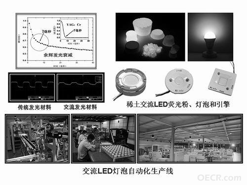

LED照明是新一代照明光源,目前其核心技术都被欧、美、日、韩等国掌握。张洪杰说:“加速我国LED科技创新,提升LED产业整体水平,掌握核心关键材料和器件知识产权,是国家的重大需求。”
现有的LED照明光源均使用直流电作为驱动,而市电为交流电,直流LED器件不能直接使用,在工作时必须经交、直流转换。这就会带来电能耗损高、元器件寿命短、产生热量大、电源成本高、设备占有空间大等问题。
目前世界各国使用的交流电频率均为50或60赫兹。由于交流电在其周期内要经历电流值从大到小和正反向的过程。因此,当使用交流电驱动LED芯片时,芯片的发光也会具有同样的周期变化过程,从而导致发光频闪。如何解决这种频闪是交流LED技术中的最大瓶颈和一个世界性难题。
2006年,长春应化所与四川新力光源有限公司开始6年合作,瞄准国际LED发展前沿,研发出具有自主知识产权、发光余辉寿命可控的新型稀土LED发光材料及交流LED器件。
创新集体成员李成宇研究员告诉记者,这里所说的“新型稀土材料”,不仅指材料组分、结构的新,更重要的是材料所表现出来的新性质与新功能,以及由此延伸出来的新技术和新用途。
新型稀土LED发光材料的发光余辉寿命与交流电频率匹配,实现了LED芯片不发光时发光粉仍然发光,从而弥补交流LED电流波动导致的频闪,并实现了从基础研究到产业化的跨越,使中国成为世界上唯一掌握通过稀土荧光粉生产低频闪交流LED产品的国家。
目前,团队研发的低频闪交流LED产品已销往美国、加拿大、墨西哥、西班牙、巴西等多个国家,该技术成果于2013年度获得澳大利亚“金袋鼠”世界创新奖。

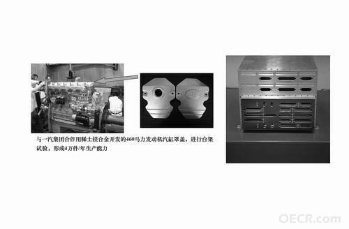

创新集体成员孟健研究员已在长春应化所工作了30多年,主要从事稀土镁合金的研究与应用。他告诉记者:“研究之初,我们遇到的问题是稀土如何改善有色合金的性能?能否应用到国家安全和国民经济发展中?”
孟健说:“在张洪杰的带领下,我们克服初期人力、设备的不足,系统研究了稀土在镁合金中的作用机理,攻克大尺寸稀土镁合金制备、加工中的关键难题。”
团队先后承担了“973”、国家科技支撑计划、“863”、重点国际合作、基金委重点等30多项研究项目,突破了高强高韧稀土镁合金、耐热抗蠕变稀土镁合金、高强耐蚀稀土镁合金研发中的关键技术。
孟健说:“我们群策群力、多方协同、争分夺秒地完成每一次的任务,实现在航空航天、国防军工、轨道交通和3C电子产品方面的初步应用。”
目前,团队在稀土镁合金的研究获得授权发明专利40多项,获得了多项国家产业标准,获吉林省科学技术奖一等奖两项。
