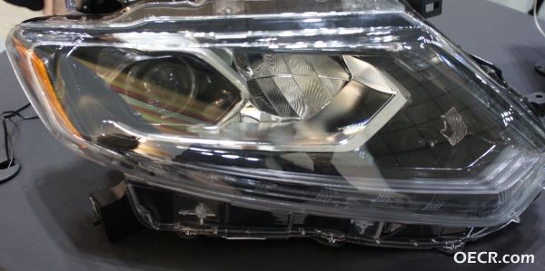

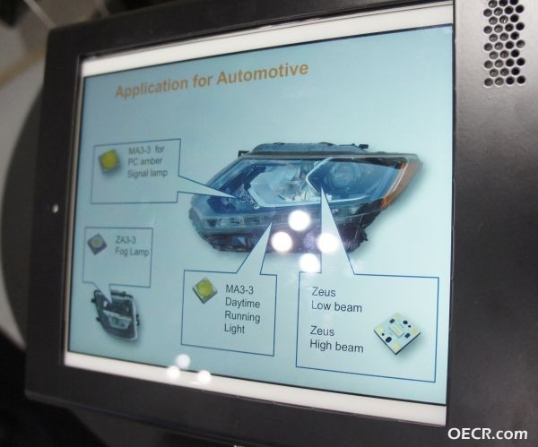

  随着车用市场的发展与耕耘,新世纪也通过TS16949认证,并且已经切入海内外大厂的售后车灯(AM)市场,并且以该公司在车用LED方面的经验和产品结构优势,和车灯厂商合作设计,确实有稳定的订单,对未来的发展有帮助。
