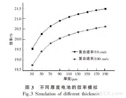

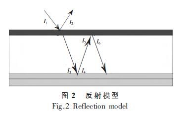

  PC1D是一款用于模拟晶体硅太阳电池的软件,它通过求解太阳电池中电子和空穴在准一维传输时所满足的半导体基本方程进行器件模拟。PC1D对计算机软、硬件要求较低,操作简单,可以输出载流子浓度、电流密度、I-U特性、量子效率和反射率曲线等多种物理量关系图。新版的PC1D完善了材料物理模型和特性等参数,对晶体硅电池模拟具有很高的准确性和可靠性。反射模型如图2所示。
  在模拟中,硅的体电阻率设为3Ω•cm;背面场反射率为92%,即I4/I3=92%;前表面反射率平均值为7%,即I2/I1=7%;前表面二次反射率为90%,即I6/I5=90%。反射率、扩散方阻以及硅材料本身的参数设定后,改变特定厚度下的表面复合速率,即可得到同一厚度下不同复合速率的硅片模拟效率。
    改变特定复合速率下的硅片厚度,即可得到同一复合速率下不同厚度的硅片模拟效率。JSchmidt通过ALD沉积Al2O3钝化膜,将表面复合速率降低至20cm/s。硅片抛光后,结合高效的钝化膜可以将表面复合降低至10cm/s以下。模拟中将背表面复合速率设置为10cm/s和100cm/s,忽略背面开膜部分的复合,得到不同厚度的PERC电池在不同复合速率下的模拟效率(图3)。
  从图3中可以看到,只有当表面复合速率处于很低水平时,电池的效率才会超过21%。当电池的厚度超过110μm时,效率的提升幅度明显降低。

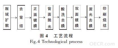

  实验采用标准156mm×156mmP型单晶硅片,扩散后方阻均为75,厚度分别为110,130,150,170μm,其他各项参数基本一致。实验采用单面双层SiNx掩膜方法进行背面抛光,这样既能实现单面抛光,又可以防止碱液穿透掩膜层腐蚀绒面。
    抛光工艺如下:加热质量分数为20%的KOH溶液至80℃,并保持恒温;将硅片放置其中,保持3min;硅片厚度约减去8~10μm。这个过程中会释放大量的热,经过浓碱和高温的作用,原来镀的SiNx已经失去了钝化效果,必须洗掉,重新镀膜。工艺流程如图4所示。

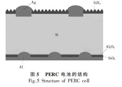

  电池正面采用双层SiNx膜钝化,有效地起到减反射和钝化的作用;背面采用3层膜钝化,既能有效提高少子寿命,还能增加对长波的反射,起到背反射器的作用,增加硅片对长波的吸收。图5为制作的PERC电池结构图。

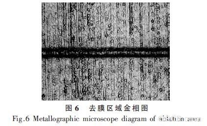

  激光的能量分布为高斯分布,去膜时要防止功率偏高,造成中间部分被刻出线槽。图6为去膜区域的金相图,边缘部分膜层没有去除干净。这部分膜已经失去了钝化效果,烧结后存在于铝和硅的中间层,会增加铝硅的接触电阻。

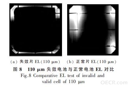

  电致发光(EL)又称为电场发光。对电池加一正向偏压后,p-n结势垒区和扩散区就会注入少数载流子,这些非平衡少数载流子不断与多数载流子复合而发光。EL结合红外热成像测试,可以了解电池结区有无损毁以及烧结工艺有无问题。
  实验中,部分110μm电池样品出现失效问题。图8(a)、图8(b)分别是失效电池样品和正常样品的EL测试图。失效片只有边缘部分可以导通,其原因有待探究,但不是电极反印造成。其他厚度的片子翘曲度不大,所以没有出现失效的情况。可见硅片减薄后机械强度有明显降低,对电池工艺提出新的要求。

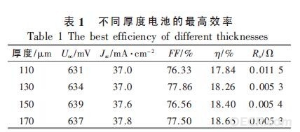

  将各种厚度的样品设置了3组不同的开膜比例。在同一厚度,不同开膜比例的样品间,整体效率没有大的差异,这可能是因为设置的3组开膜比例对背电极电流的收集差异不大。各组电池的I-U测试最高效率如表1所示。
  I-U测试与QE吻合得很好。随着厚度的增加,电池对长波的吸收增多,导致短路电流密度也随之升高。开路电压随着厚度上升而上升,这是因为硅片减薄后,表面复合对效率的影响越4、关键工艺问题分析
