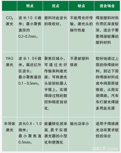

  在激光焊接工艺中,一般采用YAG或者CO2激光作为光源。随着半导体材料工业的快速发展,半导体激光作为光源也渐渐得到了应用。各种光源焊接的特点如表1所示:
表1 各种光源激光焊接的特点

  汽车上目前多采用YAG激光作为激光焊接的光源,特别是在车灯焊接应用中。此激光的波长属于近红外光区域,通常塑料在此区域内吸收性不是很好,吸收效率低,熔融情况差。需要在塑料中添加近红外光吸收剂来提供材料对激光的吸收。通常理想的吸收剂是碳黑,碳黑能够将红外波长的激光能量基本全部吸收,从而大大提高塑料的热吸收效果,使得热作用区的材料融化更快、效果更好。
  但是炭黑的使用限制了材料的颜色,影响了使用。碳黑在吸收红外波段的激光光波的同时,也吸收可见光波,这也是碳黑看起来为黑色的原因,用碳黑作吸收剂会使激光焊接焊缝颜色变深,与母材颜色不同。英国焊接学会(TWI,The Welding Institute)研制出了一种对可见光透明的染料。用这种染料做吸收剂,可以得到透明的塑料焊缝。这种染料只吸收红外波段的电磁波,不吸收可见光,因此看起来焊缝仍然是透明的。除了染料,也可以通过添加金、氧化钨等复合纳米材料通过表面等离子体共振吸收效应来实现对近红外光的吸收。
