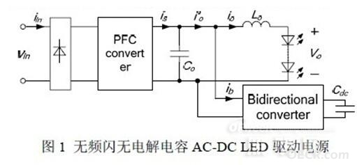

  所以 无桥PFC电路加线性iC结合成关键

  廖家辉:无频闪的电容容量应该如何设计?
  余远强:输出端加个mos管也可以,牺牲点效率、牺牲点成本。
