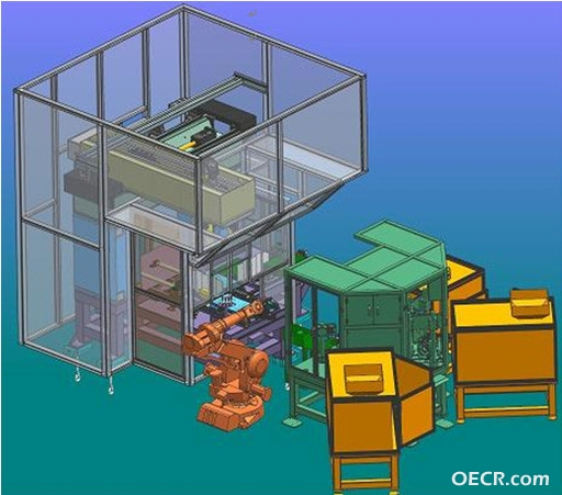

一、 电动调角器TJX2连接块全自动激光焊接系统
该系统由5000W激光器、三坐标机身、焊接夹具、自动上料系统、搬运与装箱机器人、核心件排队等六个子系统集成;双工位伺服变位焊接夹具;连接块快速分料、逐件送进方式与结构;精确匹配焊接节拍,六关节机器人三点位快速搬运。效益方面,该系统节拍9.2S,比人工装夹快2.3倍,节省人工2~3人;已累计生产电动调角器500万件,累计创造产值15000万元。
