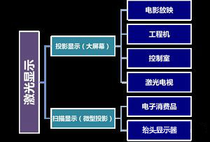

激光显示有两个主要的研发方向。第一个方向是将激光作为新型光源进行投影向大屏幕方向发展,一般采用LCD、LCOS,或者是DMD芯片作为光调制器,配合镜头在屏幕上进行投影显示。投影式显示器体积、功耗比扫描式大,不同的投影距离需要调焦才能清晰成像,但投影式激光已经攻克了原理研究阶段,正在开展大规模生产阶段的攻关。
目前瑞士巴可(Barco)、美国科视(Christie)、日本NEC(日本电气株式会社)、索尼以及我国的迪威视讯、长虹、海信专注投影技术的开发。市面上可以见到的影院投影仪、工程机以及激光电视都是投影式激光的产品
激光显示的另一个研究方向是用三基色激光束在屏幕上进行高速扫描直接成像。激光扫描比起投影式显示在系统体积、功耗方面都有优势,且不同投影距离无需调焦就可以实现清晰显示。于是扫描显示技术一般被用于开发便携的微型显示器。但是激光扫描显示技术发展较为缓慢,技术攻关与扫描显示相应的产品还停留在产业化初期。维视图像(MicroVision)、韩国(Iljin)、讯宝(Symbol)、Light Blue Optics(LBO)等公司专注于此项技术。
