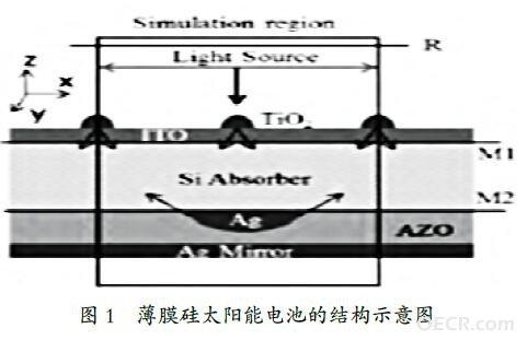

  图1所示的是薄膜硅太阳能电池的结构示意图。电池正面是半径半球形TiO2颗粒,前电极是ITO导电层,吸收层是单晶硅,电池背面是镶嵌着半球形银颗粒的ZnO:Al背电极和一层银反射镜。太阳光从正面入射,波长范围是400-1100nm。

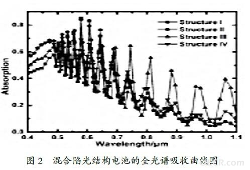

    图2所示的是混合陷光结构电池的全光谱吸收曲线图。其中,StructureⅠ是无陷光结构的电池,StructureⅡ是仅正面含有TiO2颗粒的电池,StructureⅢ是仅背面含有Ag颗粒的电池,StructureⅣ是正面含有TiO2颗粒而且背面含有Ag颗粒的电池。

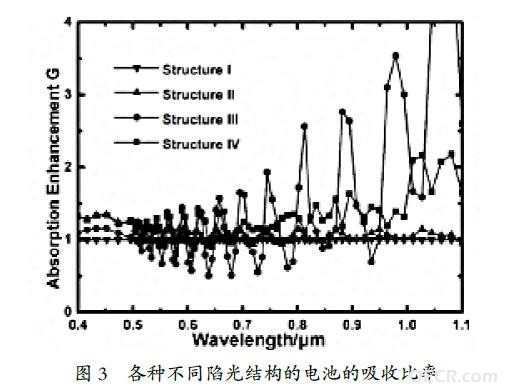

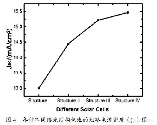

  图3所示的是各种不同陷光结构的电池相对无陷光结构的电池的吸收增强比率,可以明显看出各种不同陷光结构的电池针对参考电池的吸收增强的波长范围。图4为各种不同陷光结构电池的短路电流密度(Jsc)图。StructureⅠ、Ⅱ、Ⅲ、Ⅳ电池的Jsc值分别为13.0mA/cm2,14.5mA/cm2,15.2mA/cm2,15.5mA/cm2。相对于参考电池(StructureⅠ),其他电池的电路电流密度的增加量分别是1.5mA/cm2,2.2mA/cm2,2.5mA/cm2。

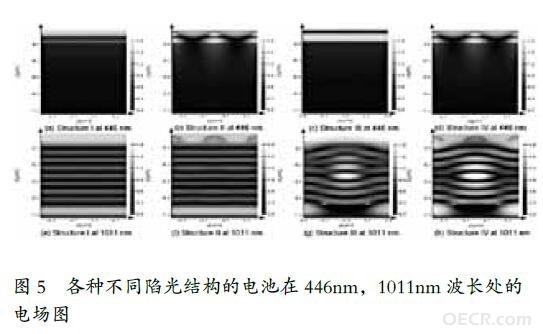

  图5所示的是各种不同陷光结构的电池在446nm,1011nm波长处的电场图。(a)(b)(c)(d)为446nm处短波段光吸收的电场图。短波段的光一部分会被吸收层的表面吸收,另一部分会被表面反射回空气中,不能透射到吸收层的底部,所以吸收层底部的银颗粒不能对光吸收起到增强作用。
    但是,TiO2颗粒的强散射作用可以使入射光深入到吸收层表面以下300nm的地方,远远大于(a)(c)电池的吸收,从而增强了吸收层对短波段光的吸收。对于长波段的光,1μm的硅吸收层不足以去部吸收,部分会透射出电池。TiO2颗粒相对于长波段来说,相当于一层油折射率的薄膜,不影响光的传播。金属银颗粒能将透射过电池的光反射会吸收层,从而增强对长波段光的吸收。
    如图(g)(h)所示的就是金属银颗粒对透射光的反射作用,形成了一种周期性的布洛赫衍射振荡图像。图(e)(f)所示的是背面没有金属银颗粒的电池,其图像是典型的法布里帕罗振荡。
  从电场图中可以看出:TiO2颗粒因为散射可以形成一种电介质光栅降低光的反射;而金属银颗粒因为散射不仅可以形成一种金属光栅,而且表面的等离子体的近场增强作用在银颗粒边缘仍然有效。

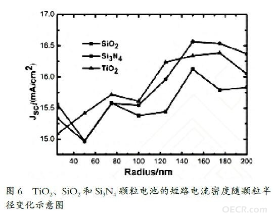

  图6所示的是TiO2、SiO2和Si3N4颗粒电池的短路电流密度随颗粒半径变化示意图。从图中可以看出,虽然电池正面电介质颗粒不同,但是短路电流密度的变化趋势类似。短路电流密度随着颗粒半径的增大而增大,而半径增大到一定程度时,短路电流密度会随着半径的增大而减小。

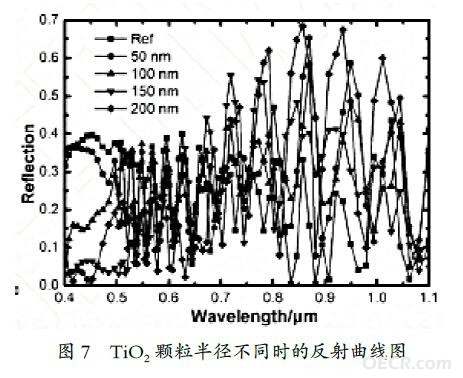

 图7所示的是TiO2颗粒半径不同时的反射曲线图。其中,颗粒半径取50nm,100nm,150nm和200nm,而正面没有TiO2颗粒的电池作为参考电池。从图中可以看出,带有TiO2颗粒的电池在短波段都会有小幅反射,在长波段有较大的反射。
    当颗粒半径增加时短波段的反射会进一步降低,长波段的反射反而会增加。所以颗粒半径存在一个最优值可以使电池的光吸收在太阳能光谱上积分取得最大值,即短路电流密度取得最大值。

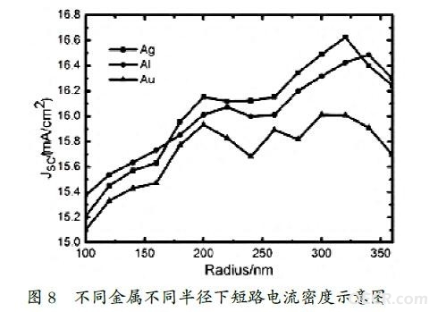

 图8所示的不同金属不同半径下短路电流密度示意图。从图中可以看出,在很大范围内,短路电流会随着金属颗粒半径的增大而增大,而金属银颗粒半径在320nm时,短路电流会取得最大值。因为金属颗粒半径越大,其表面等离子体特性越不明显,所以这是金属颗粒的主要作用是对透射光的散射。
