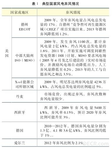

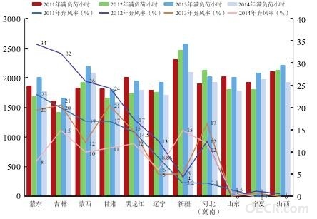

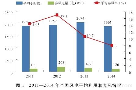

  2014年,我国弃水弃风弃光损失电量超过300亿kWh。仅云南、四川两省总弃水电量已超过200亿kWh;在全国风电利用小时数同比减少160h的情况下,累计弃风电量仍高达126亿kWh;由于光伏初成规模,全国“弃光”现象总体不太严重,但甘肃省酒泉、敦煌和青海格尔木等部分地区弃光仍然存在,局部地区“弃光”比例超过20%。对比来看,我国弃风比例远远超出典型国家3%以下的弃风限电率。

 尽管2014年我国平均风电弃风率8%,较之2013年有所降低,但风电利用小时数也同比下降了160h,风电弃风问题在本质上并没有改善。造成弃风率变小的重要原因是2015年是“小风年”,来风情况整体偏小,但某些重点地区限电问题仍然突出。如:吉林省、河北省张家口地区、蒙西地区、黑龙江、甘肃弃风限电情况仍很严重,弃风限电比例均在10%以上,其中吉林省、新疆弃风率高达15%。

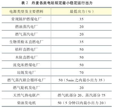

  我国电源结构以常规火电为主,特别是风电富集地区更加突出。尽管火电调峰深度和速度都不及水电、燃气机组,但目前我国火电机组(热电机组)的调峰现状远低于国际水平,仍沿用20世纪80年代初的火电调节指标进行运行考核,大量中小火电机组、热电机组仍旧采用传统技术方案和运行方式,没有针对新的需求进行改造升级提升灵活性,技术潜力没有充分释放,远低于国际领先水平。同时国际经验证明,需求侧响应是增加电力灵活性的重要手段,但我国需求侧响应还处于研究示范阶段,未能发挥真正作用。
