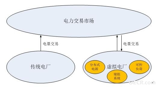

  b)分布式光伏与虚拟电厂
  虚拟发电厂是将一定区域内的传统发电厂、分布式电源、可控负荷和储能系统有机结合,通过一个控制中心的管理,合并为一个整体参与电网运行和电力市场。
  分布式光伏通常安装在工厂屋顶或商业地产屋顶,在工厂内通常可能具备了冷藏仓库、空调系统、热泵等可调负荷,通过虚拟电厂控制中心,可以优化虚拟电厂范围内各组成对象的能源供应(即分布式光伏的发电计划和可调负荷的供电计划),并预测发电和用电负荷信息,提供发电和用电负荷的费用信息。
  传统电厂与虚拟电厂的电量交易
  虚拟电厂控制软件功能包括:发电单元监视和优化调度、新能源发电功率预测、用电负荷预测和管理、数据分析、费用成本计算等。

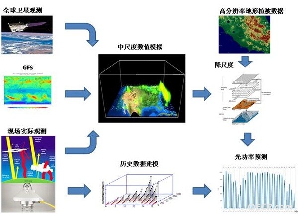

  c)分布式光伏与功率预测
  通过对光伏电站运行数据、辐照信息和中长期气象数据的分析、对比及数据挖掘,采用光伏电站局地高分辨率数值天气预报模型,对光伏电站所在区域未来1-3天的气象要素进行预测,同时结合光伏电站历史运行数据的功率预测模型,将数值气象数值模式的预测结果转换成光伏电站的功率输出。
    其中数值天气预报采用WRF数值气象模式,利用高分辨率的地形、地貌、水陆分布等数据,结合观测资料进行数据同化,建立光伏电站局地气象预报模型;功率预测模型主要是通过建立单台逆变器历史数据的统计方法,消除地形和位置所带来的微环境影响,结合设备状态及运行工况,给出光伏电站未来有功功率的时间序列。

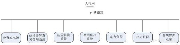

  b)分布式光伏与微网
  微网是能源互联网的重要组成部分,能促进分布式能源的大规模接入,实现内部电源和负荷的一体化运行,并通过和主电网的协调控制,可平滑接入主网或独立自治运行,充分满足用户对电能质量、供电可靠性和安全性的要求。
  根据美国电气可靠性技术解决方案联合会(CERTS)给出的定义,微网是一种由负荷和分布式电源共同组成的系统,它可同时提供电能和热能;微网内部的电源主要由电力电子器件负责能量的转换,并提供必需的控制。微网相对于外部电网表现为单一的受控单元,可同时满足用户对电能质量和供电安全等的要求。
  微网结构示意图
  微网包括发电、传输、存储、分配和用电全过程,具有内部分布式电源种类和并网形式多样等特点,存在独立运行和联网运行两种模式。
  微网相关技术体系主要涉及:微网计算与仿真、微网可靠性分析、微网设计与规划、微网储能、微网保护及接地、微网通信、微网运行与控制、微网能量管理、微网电能质量。

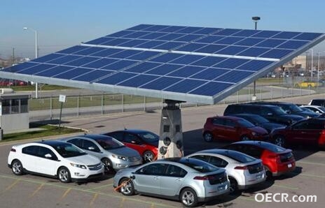

  a)分布式光伏与电动汽车
  相对传统基于电网的电动汽车充电方式来说,太阳能充电成本目前依然相对较高。但对于建设了分布式电站的屋顶来说,如果就地消纳比例不高,增加电动汽车充电桩,是有效消纳光伏电站所发电量的途径。

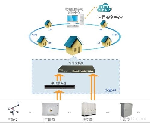

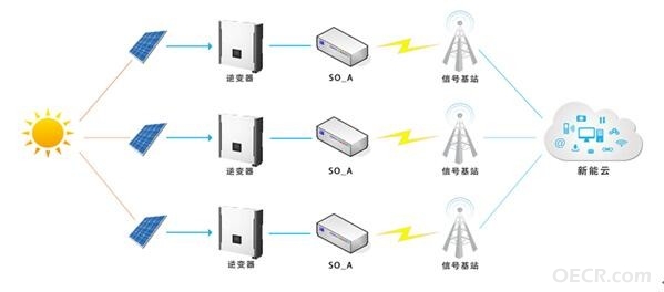

  (a)分布式光伏通信网络
  分布式光伏通信网络设备应具备以下特点:在严苛环境下长时间稳定运;现场无需配置,即插即用;采用先进网络通讯技术,能支持十万以上设备同时在线;电站与户用系统应采取不同方案。
  光伏电站采集系统
  户用光伏采集系统
